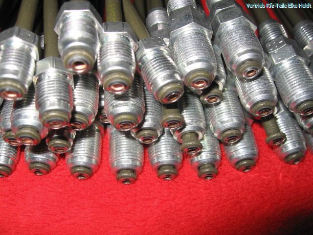

Привет всем,есть такая проблема,я не прошёл техосмотр из за задней тормозной трубки(левая сторона),
идущей от тормозного шланга по дну кузова наверх над задней подвеской и далее под бензобак в направлении моторного отсека.
Она в одном месте сильно проржавела и как раз на самом неудобном месте,
над подвеской,туда хрен подлезеш,вообщем надо менять.
Посмотрел по EPC,там две трубки  идут(правая и левая сторона)и я так понял по фото,
что где то под бензобаком они соеденяются с двумя другими главными идущими дальше к тормозному блоку.
Вопрос:на самом деле они соеденяются в районе бензобака или на каждую сторону одна сплошная магистраль
от блока АБС и до заднего моста?Номера задних трубок (29)А1234208728,(26)А1234208128,
к сожалению в EPC не стоит длина трубок.
В Ебаы есть в продаже,естественно не оригинал 13Евро, с длиной 650мм и 760мм,
а на российских сайтах длина 366см и 309см соответственно,разниза большая.
Может кто с этим сталкивался?буду рад любому совету.
Цитата: Niko-Berlin от 15 мая 2017, 21:46:01Вопрос:на самом деле они соеденяются в районе бензобака
На заводе прокладывают цельные трубки, в запчасти они поставляются двумя кусками (задние). Чтобы соединить два куска трубок, нужны штуцера, муфты и специальный инструмент для развальцовки.
Niko-BerlinАвтор темы
Спасибо,если самому не развальцовывать,то трубку nr.20 и nr.26 заказывать?

Измеряешь ниткой необходимую длину трубки, идешь к холодильщикам, берёшь нужную длину трубки. Насколько помню там диаметр 4 мм. Развальцевать можно на СТО или у кондиционерщиков. Думаю уложишься рублей в 500. Удачи в ремонте ;)

уже нашёл ремкомплект,трубка оцинкованная и в пластиковой оболочке
http://www.ebay.de/itm/161295414809?_trksid=p2060353.m1438.l2649&ssPageName=STRK%3AMEBIDX%3AIT
