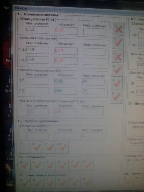

Сегодня делал диагностику лаунчем и вот что получилось:
1. Данные по тормозам (жижа новая, колодки новые, шланги новые, диски старые, суппорта разбирались, мылись, но резинки все прежние остались, так как в состоянии работать)

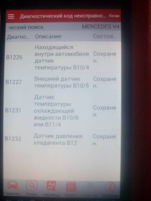

3. Здесь для меня понятно, сам их на ходу отключал для проверки доп. вентиляторов, уличный ломался, салонный ставил другой.
4. Здесь фиг понять. В интернете не нашёл описания. И что означает - сохранён?

На показание тормозов можно забить. Я на диагностике тоже был  в шоке от того, что у меня типа нет тормозов. В базе данных у них оказывается забиты "усредненные" показатели  - что-то между 1,8 и 3,6 :D ( это мне по секрету диагност сказал ;)) А там разница весьма значительная. Отсюда и потом бабки берут за то, что они "пропустили".
Цитата: Mr.Alave от 12 мая 2017, 17:39:29И что означает - сохранён?
Есть ошибки актуальные, а есть сохраненные. То есть, которые были не так давно и не затерлись в памяти. Обычно все это анализируют,записывают, стирают и по новой заводят машину. Должны вылезти только актуальные
Mr.AlaveАвтор темы
Ну тогда могут вылезти только по АБС. Остальное сам отключал на "ходу". А как быть по газоанализу?
На корректировку данных по тормозам у меня попросили 1000тг сверху.
