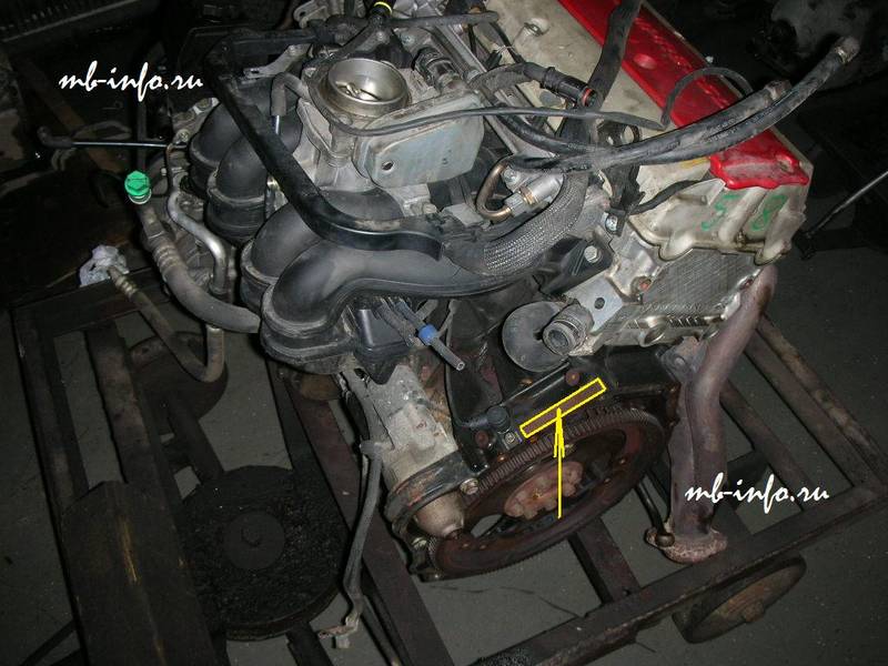

Из под капота за двигатель загляните с левой стороны. На стыке двигателя и коробки

Наверное это будет лучше сделать из-под машины.
Цитата: jk18 от 02 мая 2017, 22:48:44Наверное это будет лучше сделать из-под машины.
Номер набит сверху и снизу его никак не увидишь!

jk18
Приветствую.
Я имелл виду этот номер.
Что он обоначает?
По памяти там есть цифры 111...
