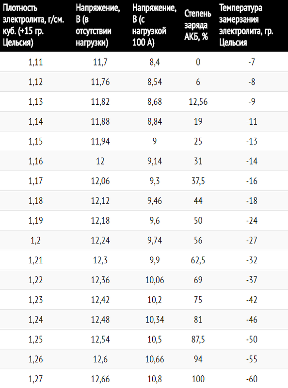

нет, вроде да, нет  :D Поэтому я и заморачиваюсь) Просто стал тут копать в сторону аакумулятора и прочитал, что меньше 12В напряжение это хреново, короче эта таблица меня смутила.

По вашему описанию у вас упала до минимума емкость аккумулятора. Не должно быть такой просадки напряжения при включении. Такая бывает при работе стартера автомобиля.
То что в движении все хорошо - это еще жив генератор (хотя тоже ТО провести не лишним будет если нет истории обслуживания)
Обслуживаемый аккум? (пробки на банках открываются), если да, проверьте электролит - хотя бы уровень. если видны пластины - доливать - мертвому припарка. Могли пластины уже закоротить.
потеть может из-за закипания при недостаточном объеме. либо - вследствие потери емкости, быстрое насыщение электролита и его закипание из-за пониженного внутреннего сопротивления.
4 года для некоторых аккумов предел, хотя при некоторых условиях могут и дольше ходить.
если есть ареометр, проверить жидкость - должна быть прозрачной, если мутно серая - покупайте новый аккум. спасать там нечего.
