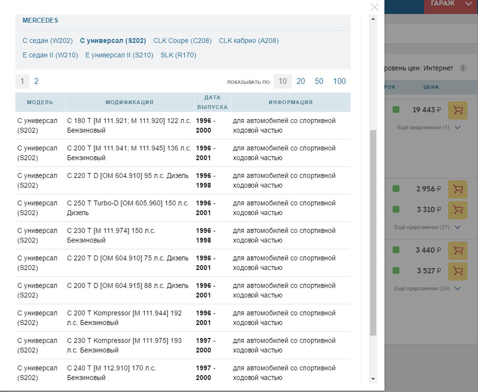

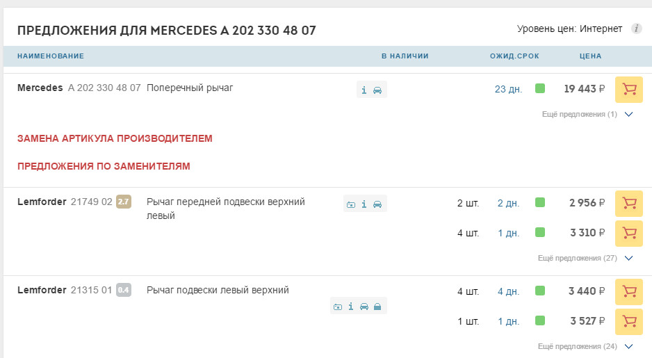

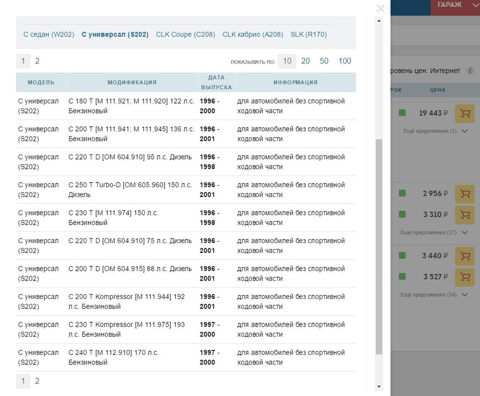

AndreyMelАвтор темы
Кажется я понял, чего не хватало для наглядности в моем вопросе, и почему некоторые подумали, что я не по вину смотрел.
Добавлю, чтобы у других не возникало подобных ситуаций. Вот что меня сбило:
На один номер оригинального рычага идет два варианта Lemforder,
при этом в оригинале нет пояснения для какой подвески он идет, а у аналога есть:
Но идут они на один ВИН
