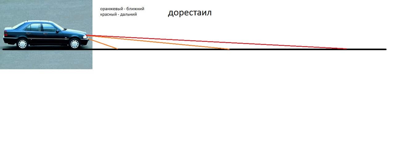

Прошу прощения, я не художник, но вот схематично свет ближний/дальний на дорестайле выглядит так

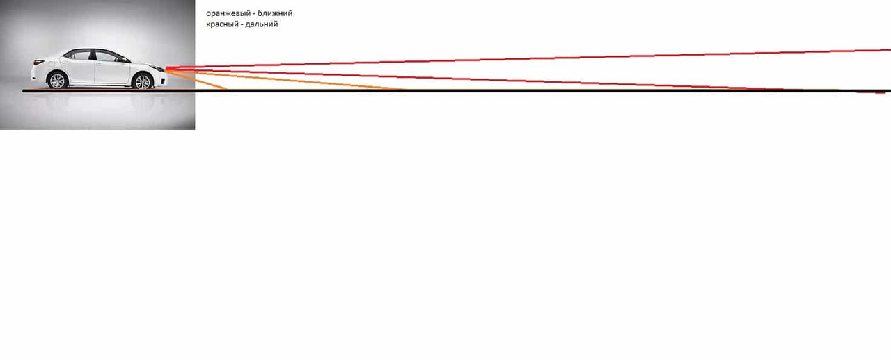

а так выглядит свет на тойоте, гранте, весте и др.

На первом рисунке фары неправильно отрегулированы. Они не должны светить под свой собственный бампер.

Паш, на рисунке нет точности освещения, только наглядно показал, как они дают свет.

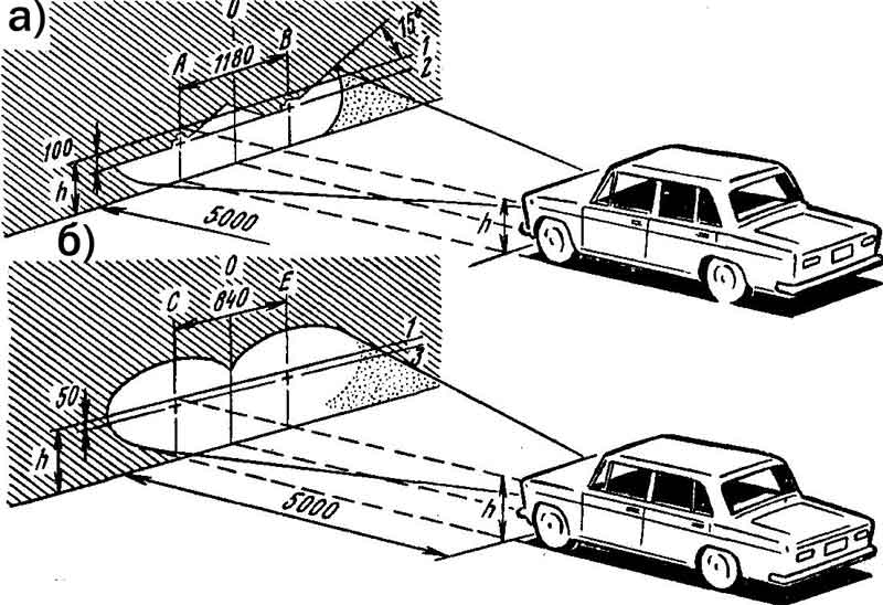

Вот как должен выглядеть световой пучок:
Подъедь вечером к стене или воротам, и проверь. Если выше или ниже - отрегулируй. Если нет правильного пучка - для начала поменяй лампы. Если замена ламп не помогла - видимо, фарам конец, нарушена центровка ламп относительно отражателя и стекла.
По опыту, даже у старых, но оригинальных фар пучок лучше, чем у новых китайских.
А то, что ты нарисовал, ни о чем не говорит.

То, что я нарисовал говорит о том, что на доресте дальнего света, как такового, нет. На двух 94 годах с оригинальной оптикой та же фигня с дальним.
