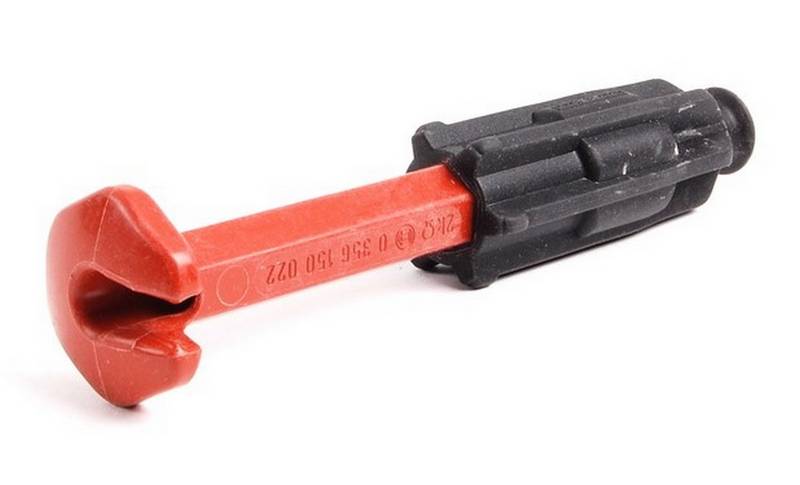

подскажите, сопротивление вв проводах 1.8кОм допустимо или под замену? двиг. 1.8 111.920
mvd999
В среднем должно быть: 3.5 - 5 Ком
И желательно разница между сопротивлением проводов не должна превышать 200ом.
На наконечниках есть маркировка - 2,1 кОм. Это вместе с проводами.
Che SandroАвтор темы
маркировку я видел,спасибо,вопрос не в этом..) еще раз, сопротивление 1.8 кОм допустимо или нет?
sdmlcom
нормальное сопротивление. допустимо от 1.8 до 2.2 без каких либо ограничений для новых проводов.
