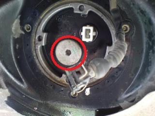

купил авто, поднял, кожух под баком мокрый от бензина, снял - там болт пропускает, как быть?? что за болт такой?

Цитата: sanvrach от 07 февраля 2017, 10:43:48снял - там болт пропускает, как быть?? что за болт такой?
болт этот

Есть три варианта:
1. Недотянута сливная пробка;
2. Ушатана уплотнительная резинка;
3. Сорвана резьба в теле под пробку.

у меня размер шестигранника побольше будет чем на фото.
подскажите а менять его проблема? бак пластмассовый а болт железный.................

Сам болт заменить не проблема. Воткни шестигранник и на него небольшой удлинитель. Создавай усилие и тяни потихоньку. Не откручивай рывком. Открутишь, посмотришь, может просто нужно заменить уплотнительное кольцо (рассохлось от старости).
