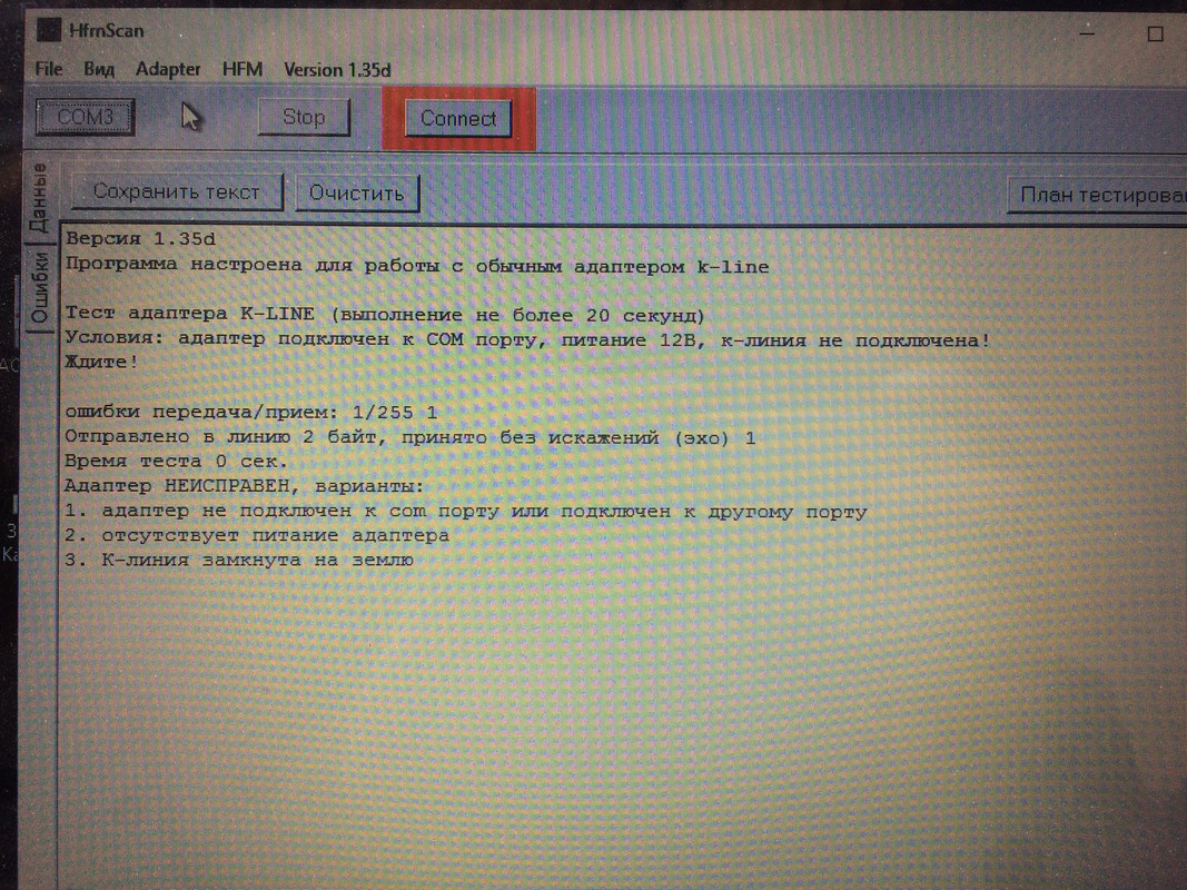

Всем привет. Купил я себе переходник и k-line адаптер) Скинул программу hfmscan подключился к машине, включил зажигание,проверил адаптер всё ок. Сделал диагностику,выдало ошибки по двигателю. Пошёл скачал carsoft подключился опять и выдало ошибку:к-линия замкнута на землю
hfmscаn

Нет, k-line адаптер не работает.
Карсофт я удалил уже... подключил адаптер без переходника к ноуту,пишет к-линия замкнута на землю(тестирую адаптер через hfmscan) если подключусь к машине(зажигание выключено) пишет адаптер исправен... включаю зажигание, тестирую...выдаёт:к-линия замкнута на землю...
hfmscаn
адаптер без подключения к питанию не сможет пройти тест.
нужно проверить питание на диаг колодке между пинами 1-3 и 1-4.
так же нужно проверить что кабель плотно входит в даиг колодку и в адаптер....
ну и с портами что нету ошибки...
так же выкладывать текст что пишет хфмскан а не вольную трактовку...

hfmscаn
так  может быть если к-линия висит не в воздухе а подключена к диагностике...
если коннект нажать то тоже не цепляется?
надо посмотреть на драйвера, какие даты, там с FTDI были проблемы, ибо чипы все левые обычно и родные дрова могут не работать (надо более древние ставить как у меня написано в статье)...
ну и так же проверить что порт выбран правильно
