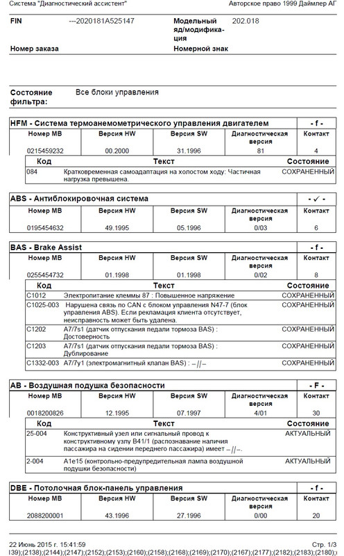

Привет Народ! Еще раз повторюсь с моей проблемой. И так, немец мой 97гв С180 111двиг МКПП рестайл. Проблема такая, при езде и на холостом медленно набирает оборот. Менял: дмрв лямбду катушек с проводами вт.ч свечей. Все по вину покупал(Bosch). И неделю назад сцеплению в комлекте Sachs. Двигатель масло не жрет, есть расход топлива. снимали гбц меняли клапанов и сальников бензонасос проверяли, топ фильтр чистый. Проверяли катализатор тоже в норме. Теперь мне осталась грешить на электронику >:(. (Есть проблемы с тормозами ABS) На скользкой дороге нет эффективного торможения. Когда диагностировали мозг были выявлены следующие ошибки, и не сбрасываются:
C1012 Электропитание клеммы 87 : Повышенное напряжение СОХРАНЕННЫЙ
C1025-003 Нарушена связь по CAN с блоком управления N47-7 (блок
управления ABS). Если рекламация клиента отсутствует,
неисправность может быть удалена.
СОХРАНЕННЫЙ
C1202 A7/7s1 (датчик отпускания педали тормоза BAS) :
Достоверность
СОХРАНЕННЫЙ
C1203 A7/7s1 (датчик отпускания педали тормоза BAS) :
Дублирование
СОХРАНЕННЫЙ
C1332-003 A7/7y1 (электромагнитный клапан BAS) : Q СОХРАНЕННЫЙ

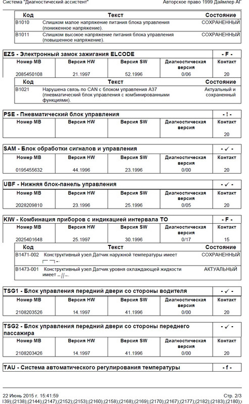

B1010 Слишком малое напряжение питания блока управления
(пониженное напряжение).
СОХРАНЕННЫЙ
B1011 Слишком высокое напряжение питания блока управления
(повышенное напряжение).
СОХРАНЕННЫЙ

Проверял все. Где то есть обрыв. Теперь не знаю, как дальше искать

Расходометр проверяли когда диагностировали компом. Она рабочая, разниц нет если сравнить другим расходометром. Тоесть у меня еще один дмрв есть. Но я ездил до покупки бошовского. Метки правильно выставлены. В машине где то есть неисправности в электронике, или обрыв. Говорю, потому что сохраненные коды не сбрасывается

Цитата: Бәке от 23 января 2017, 22:26:58Говорю, потому что сохраненные коды не сбрасывается
Странно конечно ... Ошибки должен скидывать .Просто после езды они выскакивают снова. Диагностика то хорошая?
