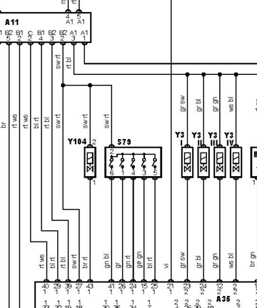

Цитата: Vietnamec от 10 января 2017, 17:06:57по всем признакам затроил
когда рампу снимали наверное повредили проводку на одну из форсунок
VietnamecАвтор темы
Кстати может быть, текли 3 форсунки
VIN: WDB2020201A714678
Цитата: Vietnamec от 10 января 2017, 17:28:37может быть
прозвоните проводку на форсунки Y3
(А35 эбу двиг 2ой разъем , А11 - комбинир реле разъем А1 пин 3
VietnamecАвтор темы
Спасибо Almay, но я такой чайник в электрике, я только по пошаговой инструкции смогу с картинками)))
