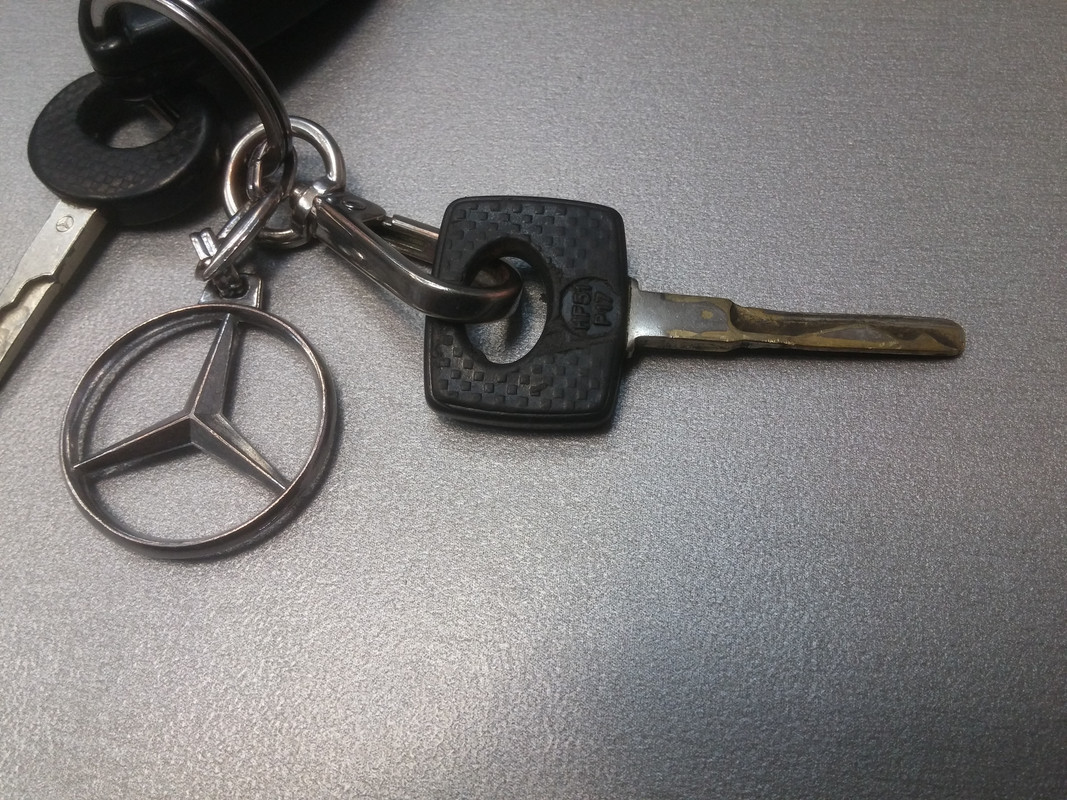

Приветствую камрады! :gogi: Выручайте, ездил по делам целый день, всё в порядке, в один "прекрасный момент", вернулся из магазина, вставил ключ в замок зажигания и не смог его повернуть. Сходил за вторым комплектом ключей, история такая же. Для справки, такое возникает не первый раз, прошлой зимой ситуация была идентична(тоже в морозы), но в отличии от этого машина стояла возле дома, я и не волновался, на следующий день, когда морозы спали, пришёл и спокойно повернул ключ! В этот раз, такой подход не прокатил, сегодня уже  значительно потеплело, а ключ так и не провернуть :sm42:.

w202 1993 год 1,8 механика, ключ самый простой, как у девятки, без батареек.

Эх, никакие не помогли мне мягкие способы, 3 дня я пытался аккуратно провернуть замок, и в гараже теплом и заливал на сутки смазкой, личинки стоит мертво. Забегая вперед скажу, что даже когда уже начал сверлить, держалась до последнего секрета, выудить уже удалось только 13 сверлом, почти в размер личины. А снято это было так, открутил панельку над ногами, отсоединил контактную группу и начал забивать туда отвертку выточенную в размер, прямо плотно туда заходила. Обломав эту отверку три раза, не провернув замок, по длинне остался запас на последний раз, начал забивать, а замок начал утапливаться в торпедо. В итоге короче отломал стопор, замок отвалился, фото ниже. Пошёл искать замок, может продаёт кто?![emoji51]
Спасибо за помощь, товарищи!
