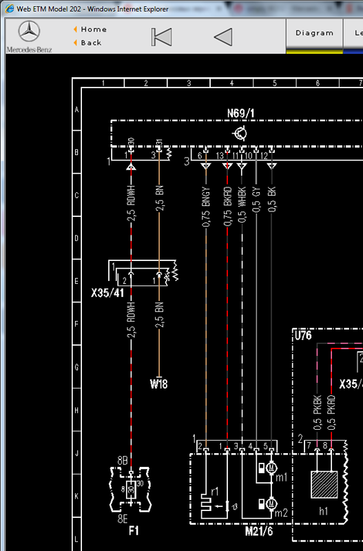

Доброго всем! Обогревы боковых зеркал не работают,а джостиком зеркала управляемы. В связи с чем вопрос-это однозначно термостат на зеркальных элементах накрылся?!работа  управления джостиком и обогрев зеркал от блока комфорта в двери зависят?! или они вполне себе могут работать автономно друг от друга?
WDB2020241F824476
Почему только термостат? Может и элемент нагревательный сгореть. Для начала питание подогрева надо проверить.
Цитата: Патриот 71 от 04 января 2017, 12:45:34управления джостиком и обогрев зеркал от блока комфорта в двери зависят?
да.. питание на моторчики и обогрев идут с дверных блоков
Цитата: Патриот 71 от 04 января 2017, 12:45:34это однозначно термостат на зеркальных элементах накрылся
на разъеме есть 12в ?

Вообщем был у электрика он протестил и... Питание на стекляху не идёт,то есть моторчик крутит стекло а с обогревом " тишь и благодать"(((
WDB2020241F824476
Цитата: Патриот 71 от 04 января 2017, 16:03:34Питание на стекляху не идёт
с включенным двигателем?
