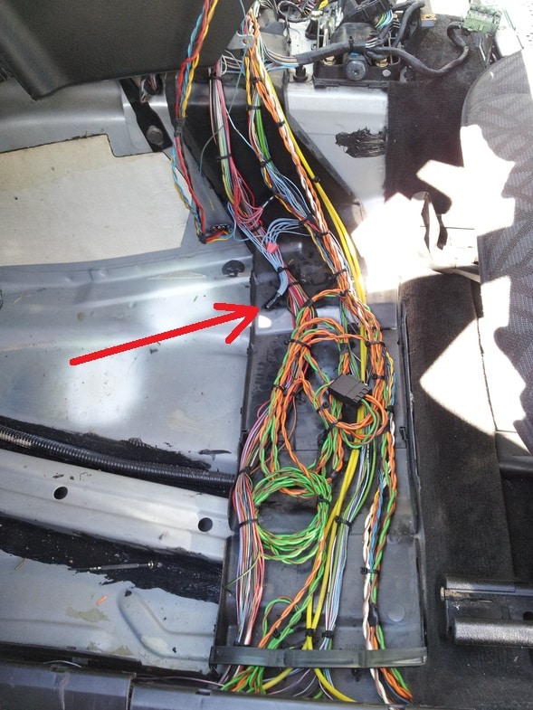

При вскрытии обнаружено, что внутри перегорели дорожки, подававшие электрЫчество на освещение. Поэтому предыдущий владелец приколхозил ея к подсветке пепелки (скорее всего). На основании вышеизложенного имею неосторожность вопрошать: :bz: подсветка крутилок так же регулируемая, как и освещение приборки, или светит постоянным светом?
Цитата: Seregamazuta от 22 ноября 2016, 01:12:19подсветка крутилок так же регулируемая,
:yes3:
подсветка всех кнопок по салону идет по серо голубому проводу
и подсветку крутилок цепляйте к нему же,  находится под ногами водителя

Сфоткано от водительской двери?

Подсветка регулируется вся одновременно, в том числе и крутилки.
