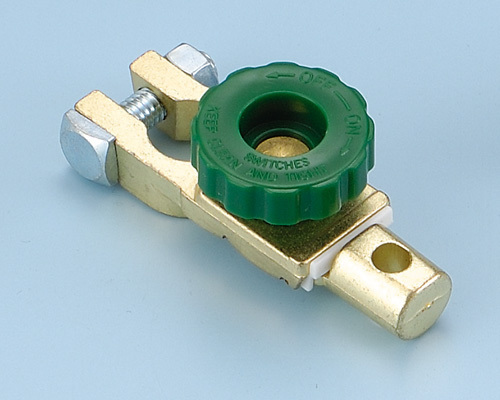

Нашел вот такую вещь в инете, для этого. Надо будет прикупить:

З.Ы. Насчет вышеуказанного механизма, что скажете, можно его использовать ?
