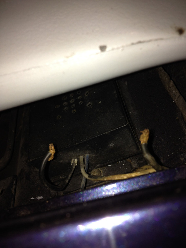

Стоял какой-то блок, на левом подкрылке. Внутри залит, он с динамиком и на нем красный моячек. Похоже на сигналку но! Один провод на колодку с плюсом. Один провод на массу. А третий шел на блок предохранителей и впаян был с низу, на нем была бумажка с надписью от руки на немецком. В переводе-сигнальный провод
Я жто все дело снял. Провод отпаял. Ставил сигналку эту немец походу. Но брелка от нее у меня небыло. Все что есть два ключа рыбка.
