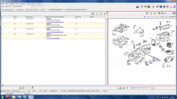

И что? У вас как минимум еще три привода помимо привода заслонки рециркуляции.
И еще вот такая байда есть
И каждый из них может пропускать и шипеть. Так что расширяйте круг своих познаний вакуумной системы этого автомобиля. Плюс еще в дверях по приводу находится  и трубки тоже входят туда со стойки возле торпедо ;)

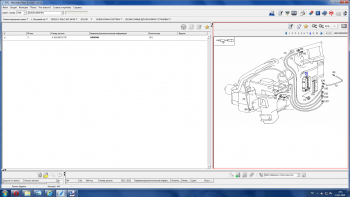

Все данные привода на вашем первом фото работают, на втором это с климат системой, я скинул фото вакуумной системы моего корректора, после соска от ресивера идет один шланг на заслонку рециркуляции, и то который я заглушил, больше там ничего нет...
