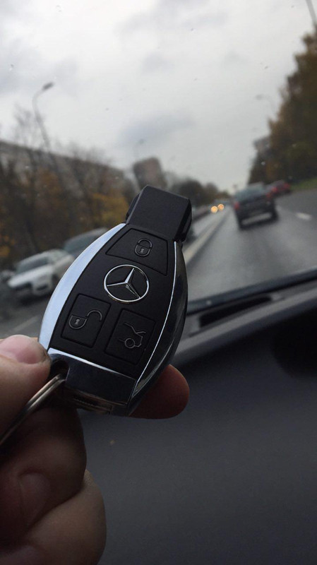

Всем привет. В последнее время машина не сразу заводился с ключа, когда ставил ключ в ЗЖ, он его хавал сразу, но в положении 3 была тишина, не заводился. Только после нескольких попыток преставлении ключа заводился. А сегодня завести даже с 10 раза не получилось. Теперь не реагирует вообще на ключ, снаружи не открывает и не закр., замок вообще не распознает ключ, при вставки уже приборка не загорается и ключ вообще никуда не поворачивает. С салона кнопкой центр. замка двери открывает и закрывает, но на ключ 0 реакции. Подскажите с чего начать? Батарейки менял в ключе. Камерой посмотрел ик лучи идут, катушка внутри ключа целая.

Да, приехал в сервис, считывали ключ, сказали что лимит исчерпан, завтра посмотрим получится перепршить или нет, потом отпишу результаты.

В итоге отнес ключ и замок, прошили все заработало. Теперь с одного раза и открывает и заводит.
