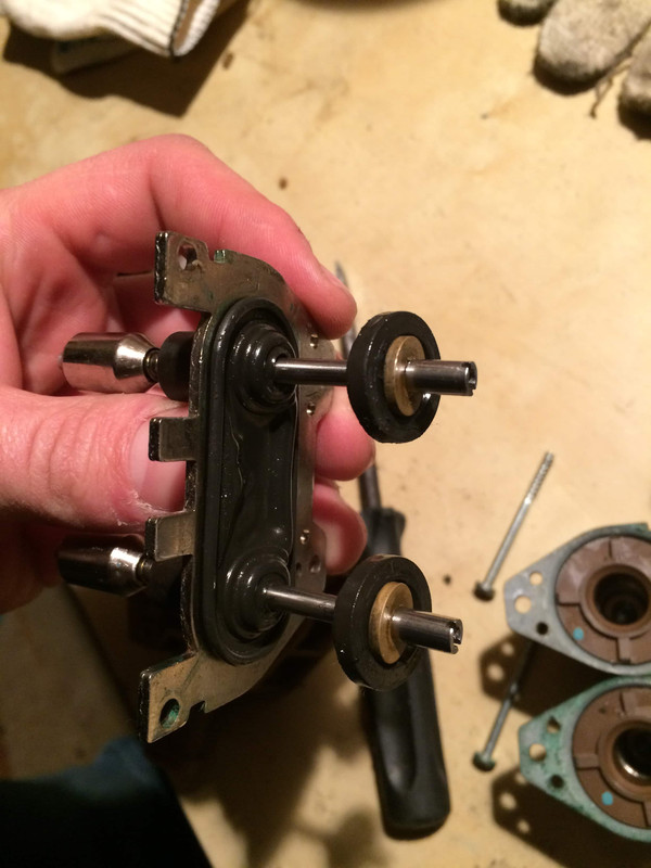

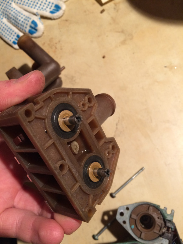

На сколько разбирал? Там внутри резиновая прокладка от времени разбухает и превращается в нечто бесформенное, похожее на шмат герметика, отрывается и перекрывает дырки. Сердечники вытащить вряд ли получится, надо снять резиновые сёдла клапанов прямо через тарелки и чем-нибудь длинным-острым вытащить эту ерунду через получившийся зазор.  Проверить яйца легко - подуть в дырки :hihi: А ещё можно их подключить в разобранном виде..

Разобрал, вытащил седла клапанов, мембрана не рваная. Подключил к фишке только верхнюю часть этого блока. При включ. зажигании начал менять температуру крутилками. В крайних положениях оба клапана отрываются и закрываются. Собрал, подключил антифриз, нагрел двигатель....эффекта ноль!!! Видимо антифриз попадает в элетро-магнитную часть и коротит её. Перед клапанами оба патрубка горячие, корпус клапанов горячий, а патрубки после клапанов и соотв. печка - холодные!!! Что за нах!

Нет. Если бы от туда попадал, он бы вытекал наружу. Скорее сёдла разбухли. Возьми напильник и укороти штоки на пару мм, благо запасные есть :rus_alkan:
