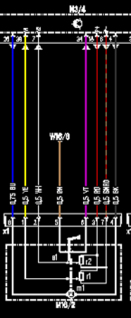

Парни выручайте!!!Все началось с того что рассыпалась фишка выход с дроссельной заслонки,не стал химичить и купил новую дроссельную заслонку,а тепер рассыпалась фишка со жгута проводки на дроссельную заслонку,провода все целые ну какой куда совать не пойму.может есть у кого распиновка или электросхема,фишка овальная машина 94г 2.2 150коней

Вот схема
Не знаю насколько она правильна и подходит для вашей машины, так как 2,2 - это не сильно распространненый двигатель. Но должна подойти.
Правильно можно подключить методом вскрытия заслонки или кабеля, так как провода на дросселе должны по цвету совпадать с проводкой моторной косы.
Надо было распаять на любую другую. Аутентичность не принципиальна на самом деле

Распиновка следующая:
к.1 ДЗ - к.39
к.2 ДЗ - к.7
к.3 ДЗ - к.18
к.4 ДЗ - к.4
к.5 ДЗ - к.22
к.6 ДЗ - к.34
к.7 ДЗ - к.6
к.8 ДЗ - к.26

Сергей 51Автор темы
Спасибо большое кое как разобрался,фишка мне очень нужна ноя живу в мурманске.
