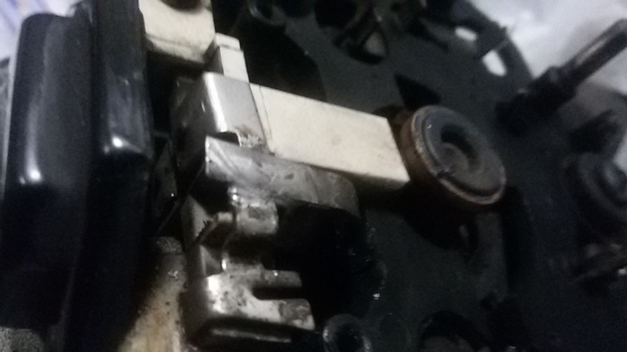

из за работы не добрался до сервиса, решил снять задний кожух. И обнаружил что стоит вообще UNIPOINT ALT-2031 (хотя alt затерто)
Регулятор, как будто запаян, его как то сложно снять. Был у кого такой генератор?
я бы регулятор сам поменял, т.к диоды прозвонил, судя по всему они в норме.
Но и сколько искал, что т оне нашел комплектующих для него.
p/s
отпаял ее ) посмотреть номер. Я так понимаю можно купить, и припаять обратно. и впринципе все. поставить и попробовать. а если не поможет то нести в ремонт ?)

saylas,кто-то до вас видимо заколхозил генератор от чего-то. На эти машины ставился либо Бош, либо Валео. Советую вам поискать на разборках именнно Бош (Валео сложен и дорог в ремонте) , сделать его ревизию и забыть об этой проблеме надолго. Если нужен номерок генератора, то от вас нужен ВИН вашей машины.

поменял таблетку, поставил. завел. показывает 13,97 . ) обошлось 381 рублём.
