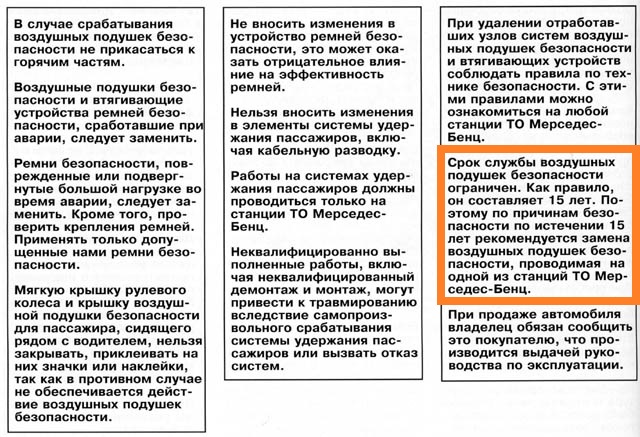

так то да, но вроде если не пристегнут то и подушки не должны стрелять, так как 98% перелом шейных позвонков. ошибок подушек не было, да и удар говорю был не такой сильный, я не пристегнут даже не ударился, а если подушка бы вылетела, то получил бы....вот и думаю либо даже тогда мерседес норм систему безопасности сделал, либо просто не стрельнула подушка.

скорость какая была? подушка отстреливает только свыше 25 км/ч
вис читайте :)
возраст подушек тут не причем, я на 124х видел 20 летних - стреляют без проблем
