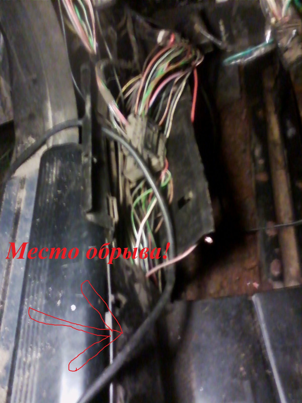

Доброе время суток Уважаемые коллеги мерсоводы. Выручайте :'(. Проблема в следующем: Штатная охрана FBS 2, ключ выкидуха без чипа. Никаких дополнительных систем охраны или изменений в штатной не делал. С утра подошол в зеркало направил кнопку нажал, а в ответ тишина. Открыл с ключа и выяснил, что плафон салона не горит. Зажигание включаю все светится, стартер крутится аккумулятор значит жив! Вычитал что у меня 27 предохранитель за свет и штатную охрану отвечает. Скинул клемму аккумулятора что бы все скинуть (мало ли), проверил предохранители все целы, одел клемму - и о чудо плафон засветился, машина сразу отреагировала на брелок зеркало заморгало зеленым. Обрадовался потыкал на кнопку, открывается закрывается, зеркало маргает как положено то зеленым то красным побежал отмывать руки и ехать на работу. Вернулся через 10 мин. На кнопку ключа а опять тишина. Опять открыл ключом, плафот опять не светит значит и на ик приемник ток не идет раз они на одном предохранителе. Манипуляция не с клеммами не с предохранителями не помогла. Снял плафон + ни на одном контакте нет на раземе зеркала также "+" не наблюдается (А должен же быть, при выключенном зажигании свет в салоне работал раньше.) так, что и ик приемник в зеркале не запитан. На 27 предохранителе  сидит четкий "+". Подскажите куда смотреть в первую очередь, а то я в ступоре. :dr:

Спасибо, но пульты 100% рабочие. Проблема решена. Описываю решение, вдруг кто то с таким же столкнется! Был поднят блок предохранителей и определен провод питания идущий с 27 предохранителя (в моем случае это Красно\серый провод) (именно он подает питание на освещение салона и штатную охранную систему.) Далее он уходит общим жгутом в салон под ноги водителя по левому порогу и под сидением по коробу заворачивает на право в сторону пассажирского сидения. Именно на повороте у меня был обрыв этого провода.  ИЗ ПРОДЕЛАННОГО: Отодвинуто полностью на зад водительское кресло. Откручен блок предохранителей, снята пластмассовая "защита" под торпедой (у меня крепилась - три самореза, ручка открытия капота, решётка обдува ног водителя. Снята пластмассовая боковина передней стойки (пластмассовый колпачок под ним саморез). Откручено напольное крепление педали газа (две пластмассовые гайки на 12). Поднят палас водительский (ужаснулся от наличия ржавчины покрывающей все видимое пространство ровным бархатистым ковром), Открыт кабель канал (фото) (защелки через каждые 30см(примерны)).
Тут я и наткнулся на сомнительное состояние моего провода, при прикасании провод разделился на две половины. Хотя осмотр всего остального жгута не выявил и намека на повреждения какого либо еще провода в этом месте (да и на протяжении всего маршрута поиска, ибо вскрывал весь этот жгут.  Причина разрыва для меня остается загадкой!
