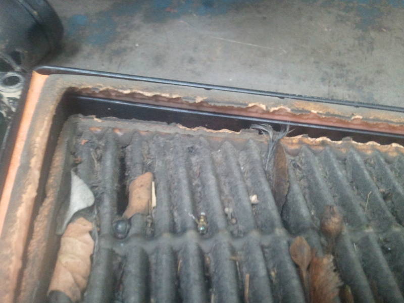

Проблема решена !!! заменили возд фильтр . почистили егр и воздуховоды! Всем спасибо!!!

Как стыкуется фильтр с сизым и белым дымом?
Цитата: Игорь от 26 сентября 2016, 15:23:12Как стыкуется фильтр с сизым и белым дымом?
Если фильтр забит - дизель будет тянуть воздух, откуда можно. А можно только из вентиляции картера, с маслом. Кроме того, мало воздуха - много топлива, оно все не сгорает, вот еще и отсюда дым.

сделали такой ремонт, а на фильтрах сэкономили?!

Цитата: Pavel0861 от 26 сентября 2016, 16:00:13Если фильтр забит - дизель будет тянуть воздух, откуда можно.
это сколько же надо не менять фильтр?

Цитата: Игорь от 26 сентября 2016, 16:35:27это сколько же надо не менять фильтр?
Я бы наверное немного по другому поставил вопрос.
- эТо ж как нужно относится к машине, чтобы доездится до того, что фильтр перестал вообще пропускать воздух? :dr:
Дизель забитый фильтр может просто порвать -

ОМ642, V6, там их два таких. Они довольно маленькие, менять их в России надо каждое ТО. Может, в Европе они и дольше ходят, у них почище, наверное.
