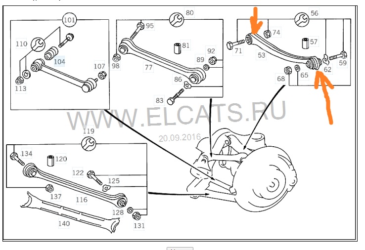

Всем привет! Господа-товарищи, нужны сайлентблоки в этот рычаг(показаны стрелочкой), в каталоге их нет, а весь рычаг менять жаба душит. Mercedes C седан C 180 VIN: WDB2020181F364969    1995. номер рычага A 210 350 25 06. Вообще проблема в том, что машину, а если конкретнее то её заднюю часть, мотает из стороны в сторону. Сайленты там изношены, но может дело не в них? Спасибо.
krutovАвтор темы
Всё, нашёл сайлентблок, если кому вдруг понадобится то вот SWAG 10 79 0036. осталось узнать повлияет их замена на мою проблему  или нет.

Может, и не в них. Не только в них, а в чем еще - надо хорошо посмотреть. Например, опоры балки.
