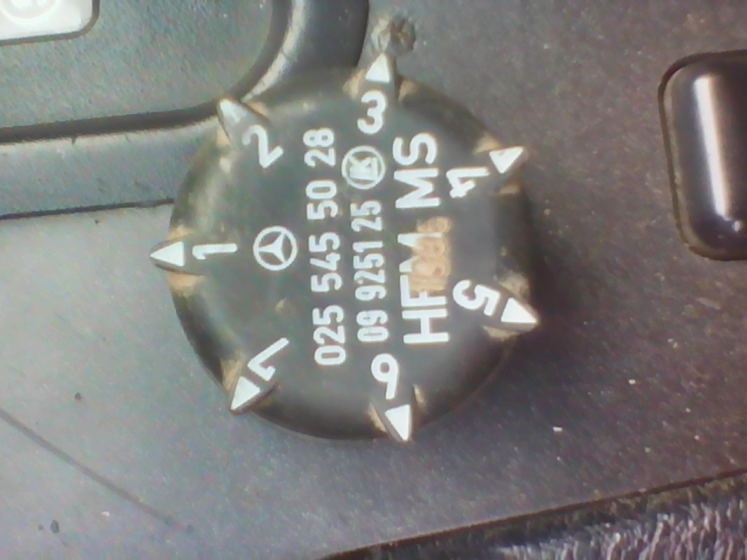

подскажите что за штекер корректирующий и на что он влияет

подскажите что это такое и на что она влияет
опережение зажигание для использования топлива с низким октановыми числом, это актуально было в 90-е, поставьте в положение 1 и забудьте, правильное название не помню, если сильно надо можно поискать

Цитата: tolik01 от 22 сентября 2016, 08:38:17
а на работу двигателя он влияет как то
да, чем раньше зажигание тем сильнее расход топлива  :hihi: и нагрев двигателя, в этом штекере стоят резисторы по моему, если его выбивает, может быть перебои в работе двигателя, цифры написанные на штекере это и есть угол опережения

Цитата: san81 от 22 сентября 2016, 08:35:27это актуально было в 90-е,
А сейчас типа топливо соответствует своему обозначению? :hihi:
Сейчас наверное оно больше актуально, чем в 90-е. ;)
Цитата: san81 от 22 сентября 2016, 08:46:53чем раньше зажигание тем сильнее расход топлива
И чем позже - тоже. Расход топлива нормальный, когда искра приходит в то время, когда она должна приходить для каждого бензина!

Цитата: san81 от 22 сентября 2016, 08:46:53цифры написанные на штекере это и есть угол опережения

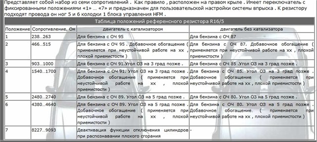

Опять же не правильно. Там каждое положение соответствувет какому-то углу опережения и обогащения смеси. Вот на примере ПМСа https://w202club.su/index.php?topic=2992 На ХФМ примерно тоже самое

Цитата: tolik01 от 22 сентября 2016, 10:18:43на каком положении далжно стоять подскажите
Читайте описание каждого положения и выставляйте в соответствии с используемым бензином. Рекомендованный бензин написан на лючке вашего бензобака

Цитата: san81 от 22 сентября 2016, 08:35:27поставьте в положение 1 и забудьте
Если человек ездит на 92-м бензине , то такое плохо прокатывает. Надо позже делать зажигание. Я бы посоветол второе положение в этом случае. Для хорошего 95-го- да, первое положение :yes3:
