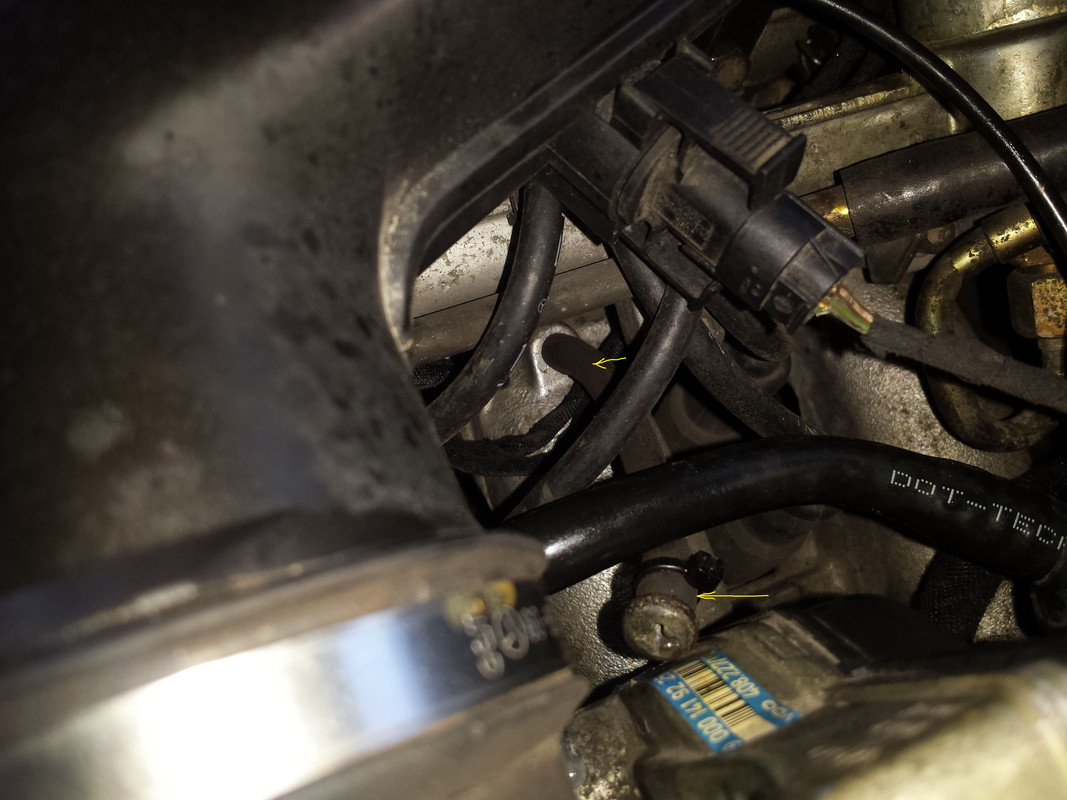

куда должна идти эта трубка ?
Автор VadimusMB, 21 сентября 2016, 16:10:42
VadimusMBАвтор темы
Куда должна подсоединятся эта трубка ? После сервиса забрал машину и вроде раньше её не было .
Max Chursinov
ну у меня на впускном она тоже заглушена только более эстетичным колпачком резиновым.
555
Цитата: VadimusMB от 21 сентября 2016, 16:10:42Куда должна подсоединятся эта трубка ?
Если у вас коробка автомат 4-й серии, то на коробку. Если что-то другое - должна быть заглушена
VadimusMBАвтор темы
Нет , 5 ступечатая механика .
а проверь, эти трубки на каждом цилиндре вот так?
может газовое стояло?
