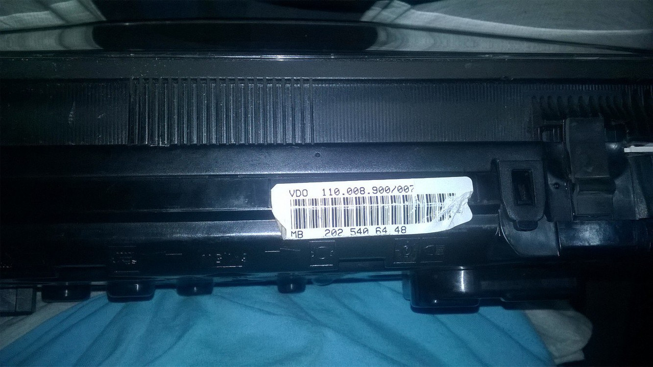

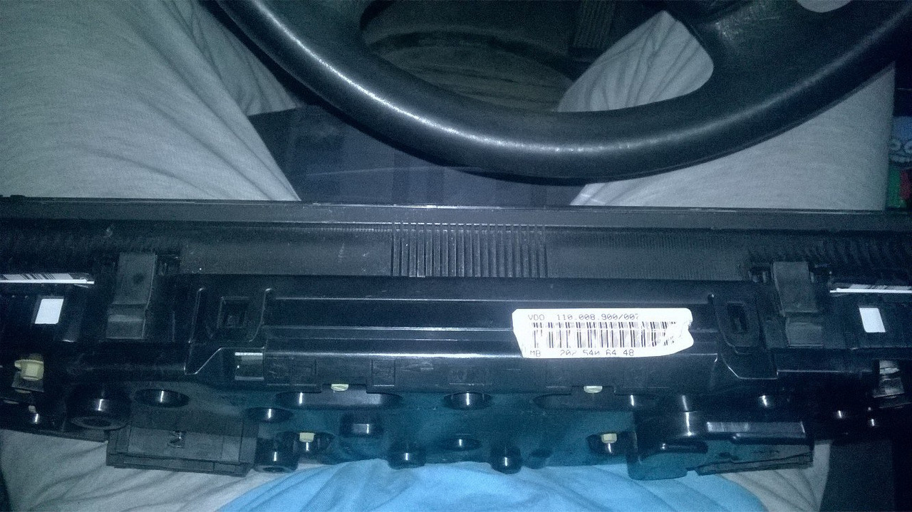

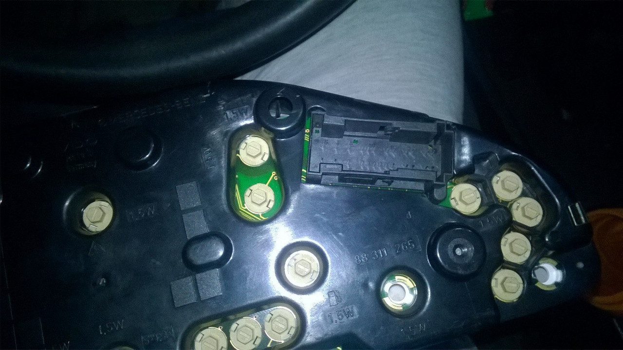

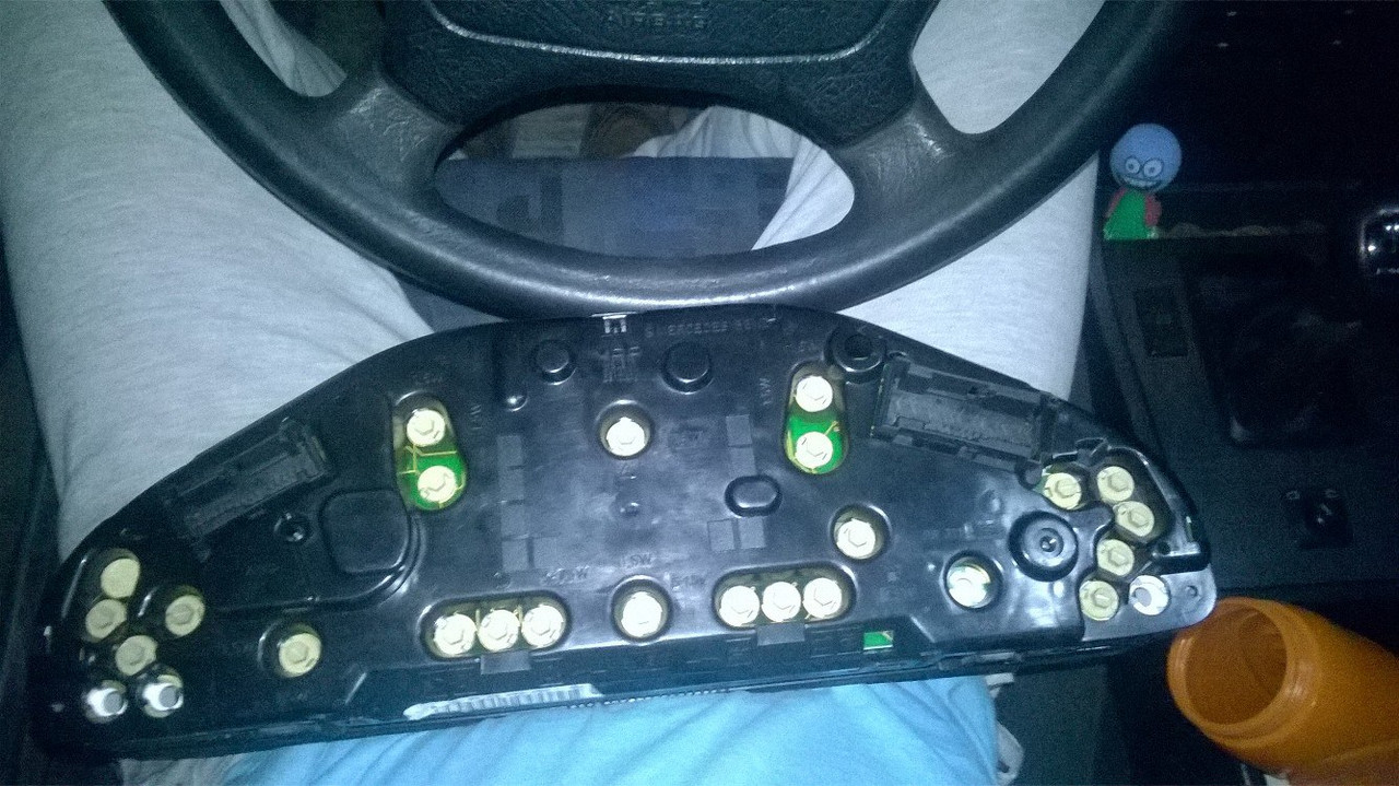

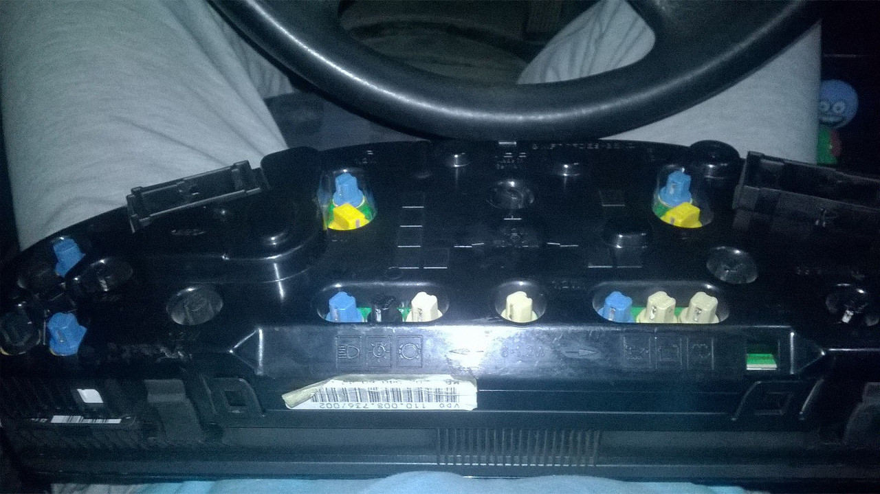

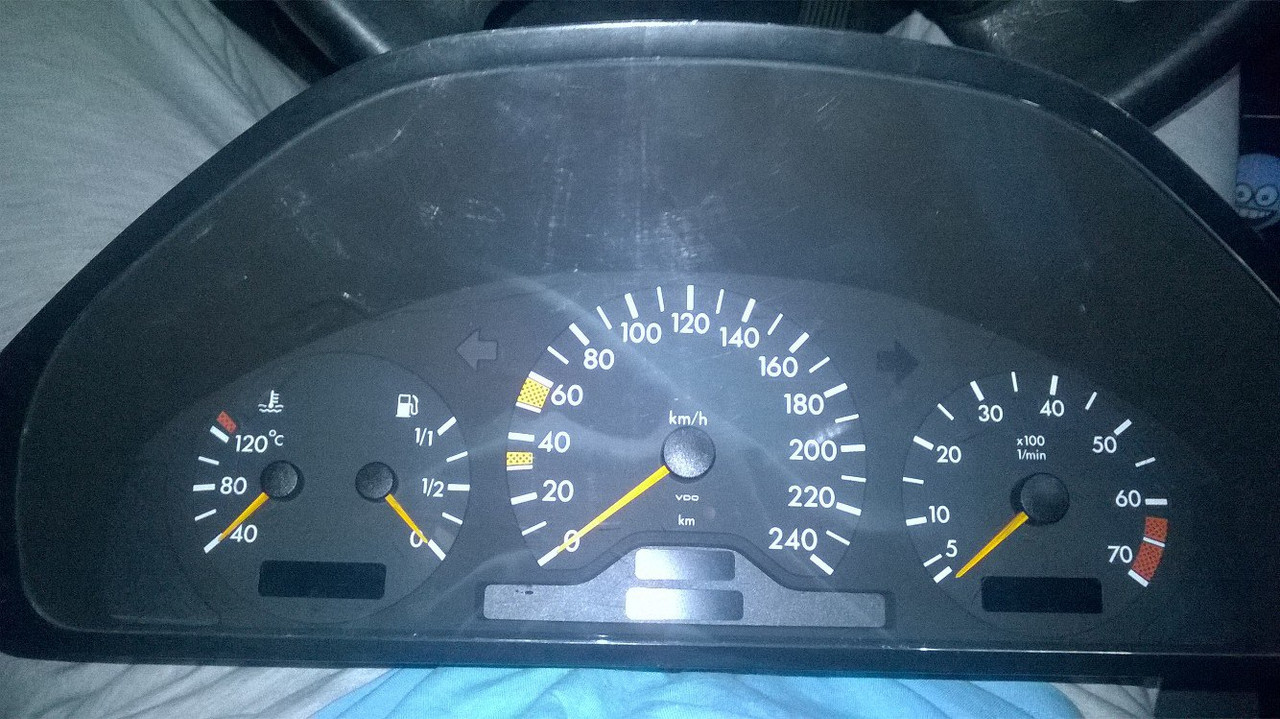

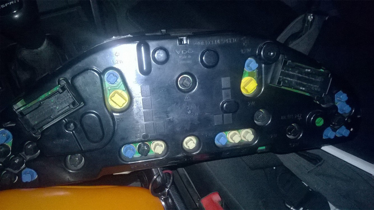

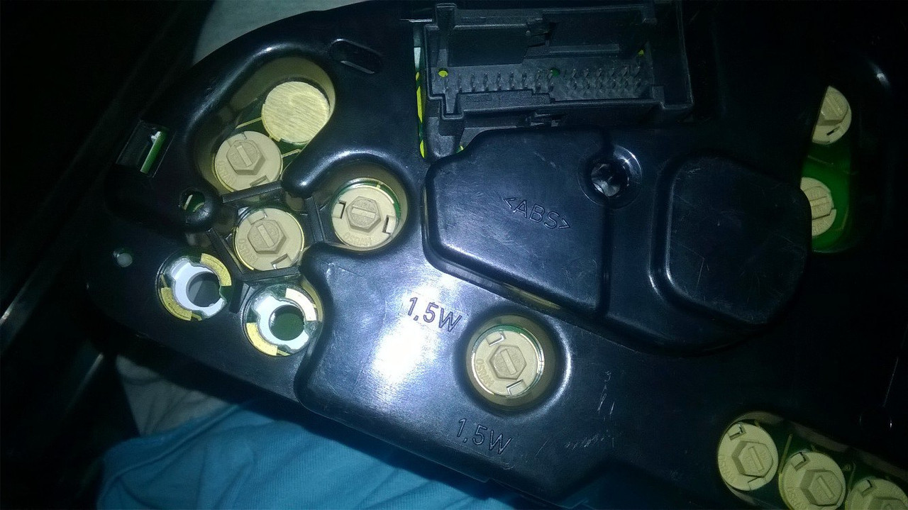

В общем ситуация такая, у меня перестала работать приборная панель. была заказана у нашего форумчанина, б/у приборка. Но она мне не подошла, я так понимаю потому что она с рестайла. Визуально они одинаковы, но когда я ее подключаю, она вся светится, но все стрелки лежат и пробег показывает не мой и т.д. Если я правильно понимаю, то на них отличается распиновка на разъёмах, может у кого есть схемы этих приборок, а точнее схемы распиновки проводки в приборку. Хочу попробывать все таки установить себе эту приборку. Это фото моей приборки

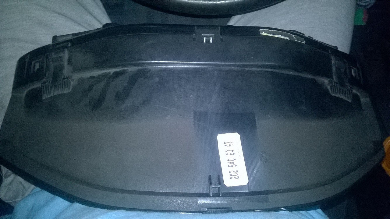

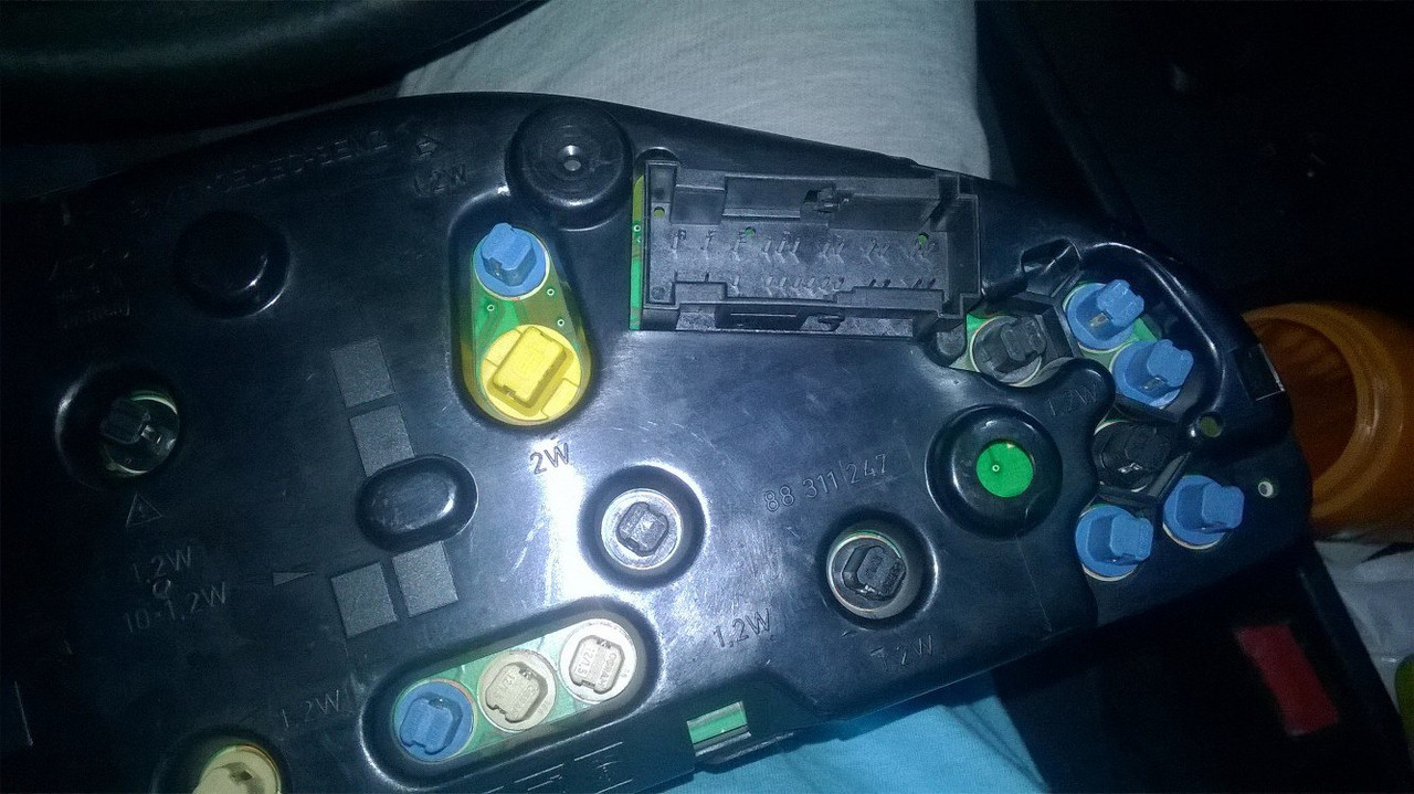

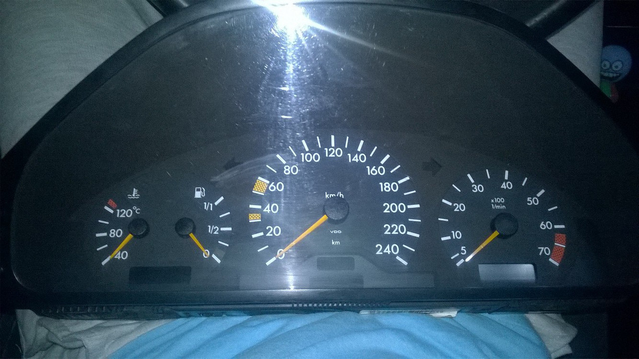

а вот фото, приборки которую я купил

555
Цитата: Серёга (с-180) от 06 сентября 2016, 14:16:43Но она мне не подошла, я так понимаю потому что она с рестайла.
Дорестайловые приборки со штырями посередине , а не с кнопками по бокам
Цитата: Серёга (с-180) от 06 сентября 2016, 14:16:43когда я ее подключаю, она вся светится
Значить просто не правильно подобран номер
Цитата: Серёга (с-180) от 06 сентября 2016, 14:16:43пробег показывает не мой
Пробег машины сохраняется именно в приборке и никак вашим не будет, если приборка от другой машины ;)
Цитата: Серёга (с-180) от 06 сентября 2016, 14:16:43Хочу попробывать все таки установить себе эту приборку.
Вам проще найти по номеру написанному на вашей приборке, нежели перекодировать под вашу машину. Не факт, что это может и получится.
При помощи "стара" должно получиться... ::)
555
Цитата: Дмитрий585 от 06 сентября 2016, 14:28:22При помощи "стара" должно получиться...
Не факт! так как приобретенная приборка вполне может оказаться "сборкой" , так как под номером приборки A2025406448  может оказаться не то, что должно быть. Приборка под таким номером должна иметь шкалу спидометра с 260 км/ч , а не 240 как на фото ;)

если я вас правильно понял, то я ставлю себе эту приборку, еду к человеку у которого есть стар, и есть шанс что он ее перекодирует?, и перепаивать ничего не надо?
То есть проблема не в том что распиновка проводов на разъемах другая, а в самой кодировке приборной панели?

:yes3:, только не перекодирует а пропишет! Сам лично этого не проделывал, но слышал что такое возможно... ::)
wowanez
Серёга (с-180), дорогой ты наш крымчанин! :flag_ru: рейстайловая панель завязана на шину-шлюз между замком(рыбкой и контролером) так называемая кан -шина . а если у тебя пмс(двигатель) то извини- никак! :-[
mikeS_2012

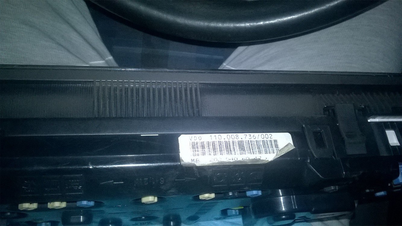

Серега!
Твоя панель родная А2025406047 (производитель VDO№ 110.008.736/002) - подключаешь и все ОК! Только пробег будет тот, что накатан на машине донаре (это не принципиально).

dimakiss
Как-то странно,вся приборка перестала работать...Как все развивалось?Или в одночасье?А так обе приборки на фото вроде рестайловые
