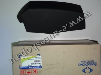

A1111500066 Оригинальный номер. 1225 рублей стоит . Вообще от грязи и пыли защищает датчики твои. Многие,да,ездят без неё. Поломка креплений возможна если кривыми руками ставить .

Тут либо новый оригинал брать, либо от китайца. Разница только в отсутствии мерсозвезды. Но цена в три раза меньше ;)

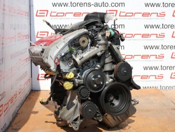

А вот и сами движки : сперва 111- мерсовский

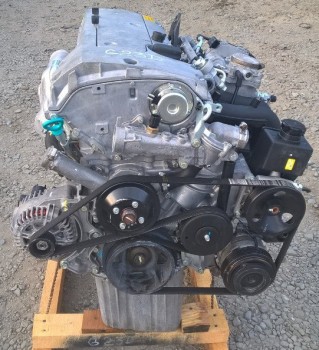

А следом G23D- от китайца.
Близнецы братья! :hihi:
