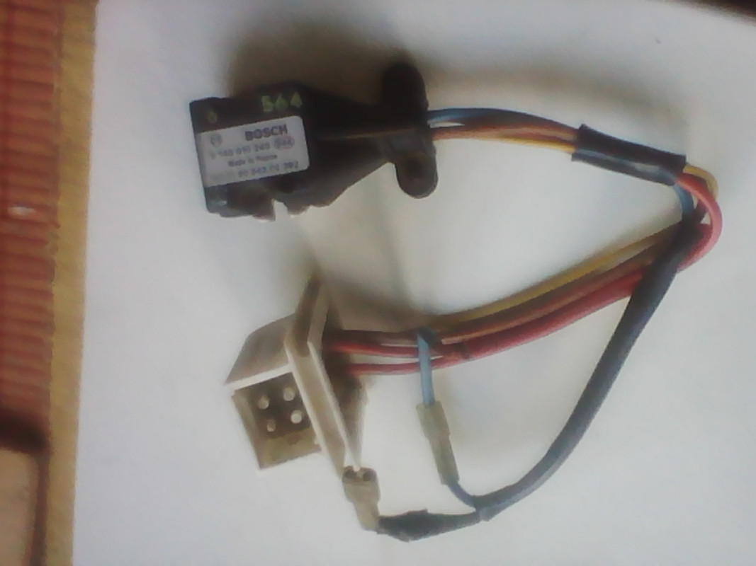

подскажите что это такое и на что она влияет
Автор tolik01, 27 июля 2016, 12:31:33
tolik01Автор темы
 мерседес ц220 w202 95 года
что это такое может из этой хрени печка не работать
555
Цитата: tolik01 от 27 июля 2016, 12:31:33что это такое
Регулятор оборотов  без радиатора охлаждения
Цитата: tolik01 от 27 июля 2016, 12:31:33может из этой хрени печка не работать
Из названия детали это наверное и понятно. Да , может. :yes3:, но не печка, а вентилятор печки ;)

Цитата: tolik01 от 27 июля 2016, 13:28:06а как его проверить можно рабочий нет
А предохранитель проверяли?
Если с ним все в порядке, то смотреть напряжение на управляющем проводе
при включенном зажигании.> 0,7 В постоянного тока с вентилятором, установленным в "мин".> 5,0 В постоянного тока с набором вентилятора на "макс".
На выходе  с девайса что на фото измеряйте, что идет на моторчик. (два отдельно выходящих провода) Ну и сам моторчик напрямую проверить не помешает.

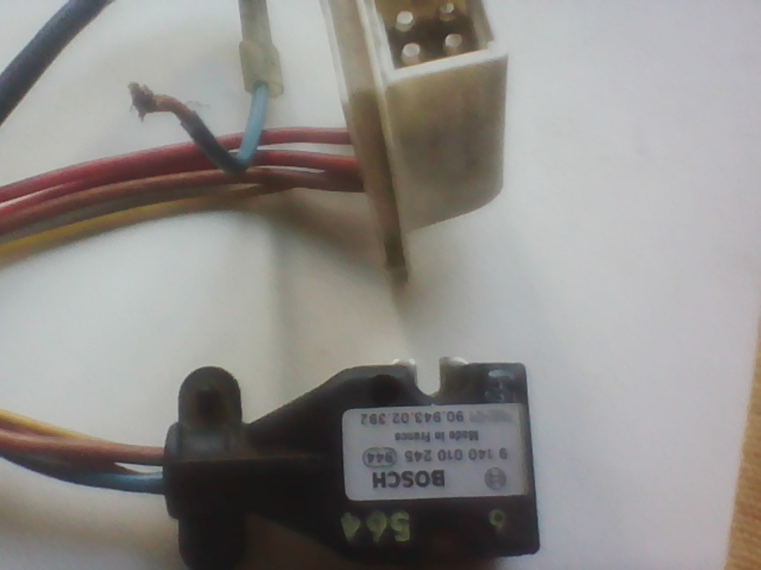

Цитата: XCA52 от 27 июля 2016, 14:53:05A0058206142 Вот его номер
Нет, это номер мотора печки.  Номер регулятора написан на самом регуляторе 9140010245 и если не ошибаюсь, то его оригиналный номер A 202 820 25 10.
Б\ у стоит от 2 до 3 тысяч. Новые аналоги примерно в таком же диапазоне
