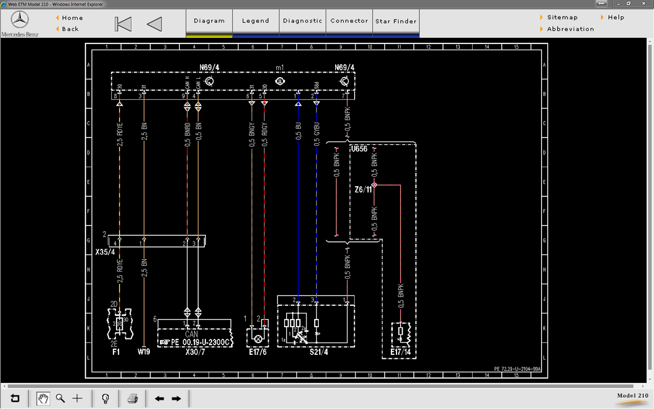

Проконсультируйте пожалуйста, только грамотно какие блоки придется менять и что доустановить, какие провода протягивать
схемы тоже очень нужны
про кнопки возле акпп знаю, сами моторы с механизмами есть. кнопки на карты дверей тоже найду.....
как это все собрать в работающую систему?

Misha017,  :bd:начнем с того что надо пояснить----машина рестайл ? или ?
Misha017, на рестайле достаточно подключить эл моторы (они уже со встроенным блоком)
разъемы для подключения в пласт коробе проводки в районе средней стойки
воткнуть предохранитель 5 в багажнике
