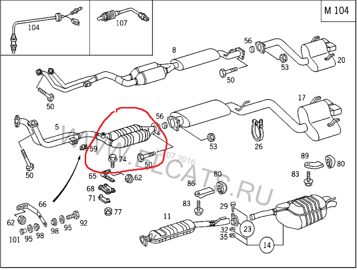

Помер резонатор, грохочет если по нему постучать и при разгоне звук очень ужасный, задняя банка жива....вместо катализаторов когда-то кем-то были вварены просто трубы, а не пламягасы и видимо это и добило резонатор. Вопрос такой, вваривать два пламягасителя и универсальный резонатор или искать просто живой оригинальный резонатор?

у мну система, как на картинке несколькими постами выше. Вместо катализаторов стоят 2 резонатора параллельно. До 3т об. всё замечательно просто, а вот выше 3т  появляется низкий гул. Ездить можно, но по магистрали не погоняеш - гул неприятный очень. Теперь чешу репу, чего б придумать?  :)
