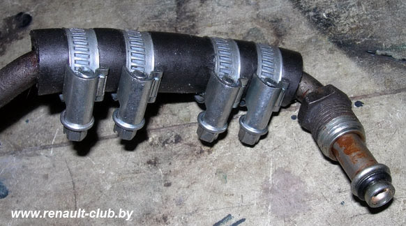

объект: W202 220CDI 1999г.
проблема: На даче обнаружил проблему - из под бампера, справа по ходу течет тосол. Пока заглянул в расширительный бачок, остатки тосола покинули систему. Сняв подкрылок(уголок) и залив в расширительный бачок воды, обнаружил, что течет из металлической трубки идущей в/из?? Webasto. Видно прогнила от старости.
вопрос знающим людям: Можно ли обойти Webasto (уже 3 года не работает) в домашних условиях, чтобы доехать до СТО? Если да, то большая просьба объяснить "на пальцах" что-откуда-куда-с помощью чего, т.к. я абсолютный любитель.
wasistdasАвтор темы
Спасибо!
Второй вариант супер, особенно в полевых условиях под  крылом.
Проблема почти решена с помощью знакомого эвакуатора. :D
