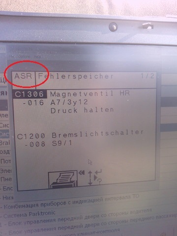

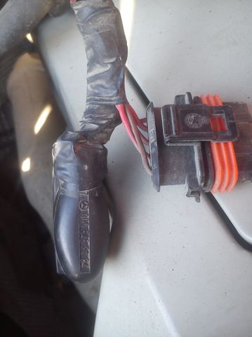

Вчера немного навалил до светофора и сразу после этого пропали холостые обороты и машина заглохла. сегодня завел работала вроде нормально но собрался ехать и она опять заглохла если газ держать работает только отпускаешь глохнет. свечи поменял безрезультатно. погнал на диагностику умелец вытащил штекер и холостые плавающие но появились. у меня приколхожен какой-то другой штекер кто может подсказать с каким вином мне нужен датчик если известен вин штекера и что это за ошибки!! спасибо!!!мерс 202 с200 98г.в. мотор 111
GRAND_54Автор темы
Вообщем в нашей группе ВКонтакте помог мне человек по имени Павел. сказал что левый штекер родной а правый вазовский! датчик можно родной либо ВАЗовский воткнуть  :rus_alkan:
С ошибками помогите пожалуйста и вин родного датчика!!

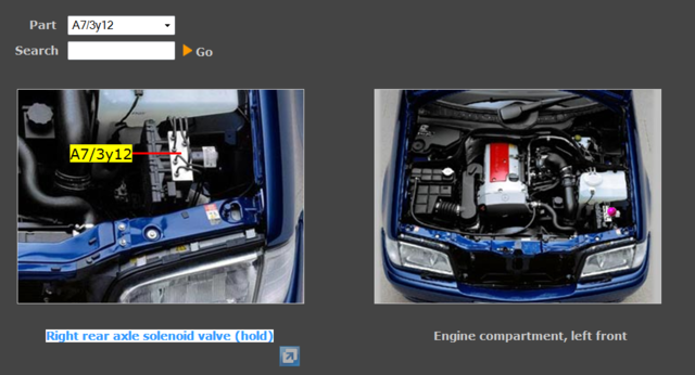

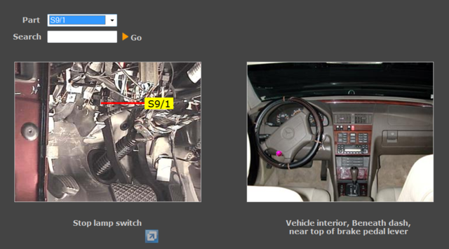

Цитата: GRAND_54 от 21 мая 2016, 17:44:31что это за ошибки!
там же написано! ошибки по тормозам ASR
с1306 -  правый задний клапан
c1200 - датчик стоп сигнала
GRAND_54Автор темы
спасибо! я смог прочитать что задний правый а что так и не понял))
