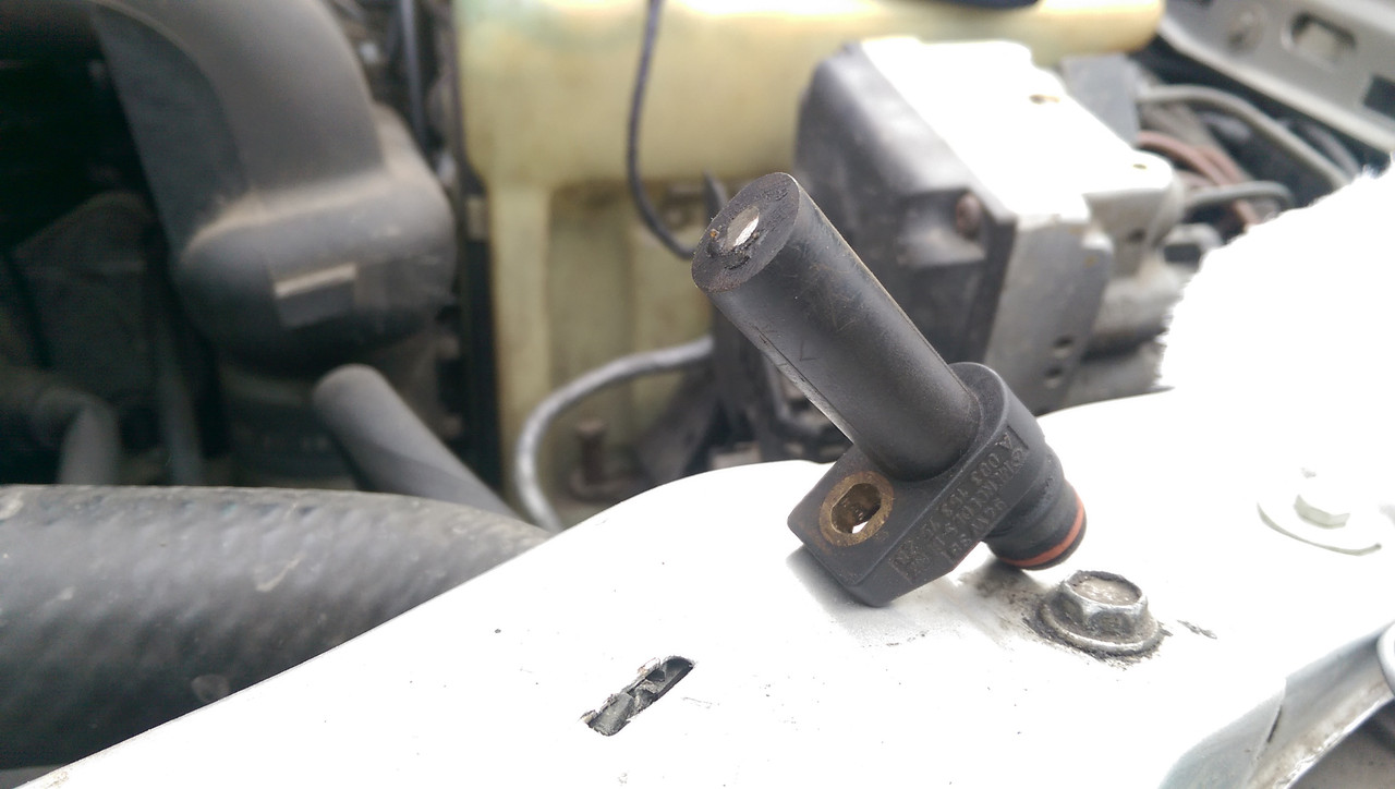

Давно меня мучает ошибка по этому датчику и авто заводится-то через раз, сегодня добрался до него, мне кажется что-то с ним не так)))  :cg: могло его так об маховик сточить?

А кроме заводится через раз, какие были симптомы?
karbofosАвтор темы
При диагностике регулярно появляется ошибка "неверные данные импульсов датчика положения коленвала" ну и заводится то с первого раза, то с седьмого

просто о маховик не сточится-они все одного размера-а вот попасть между маховиком и им что то могло в процессе эксплуатации,потому и срезан кончик

BURMAR, а если стоит не родной маховик, в смысле не двух-массовый, а одно-массовый от 124 вроде, номер не известен, или маховики в пропорциях собственных в любом случае одинаковые, не важно одно-, двух- или маховик от автомата?

та не: такой колхоз просто нереально ужастен
Цитата: karbofos от 19 мая 2016, 21:57:45или маховик от автомата?
Ну, от автомата маховик к механике уж точно поставить не удастся.

Лукас, Есть вероятность, что так и есть)) и коротковальная коробка ко всему этому)

Подложки под датчик шайбу 1мм и не заморачивайся
