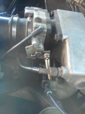

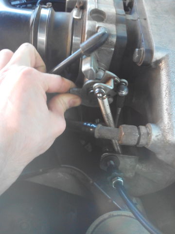

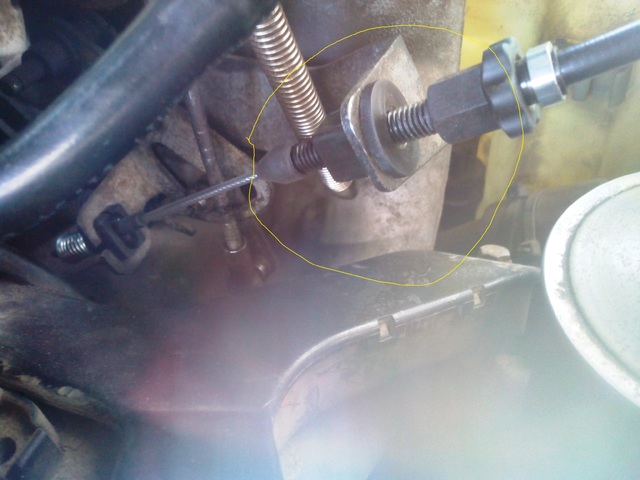

Может кто подскажет как должен быть отрегулирован трос газа. Как на ваших машинах.  Инструкции есть я не никак не пойму. Проблема не могу настроить хх. Обороты 1000 и не меньше. Посмотрите и скажите правильно ли и что регулировать, что бы стало правильно.
Как должно выглядеть правильно вот это место, за тросом газа. Там где вставляется тяга.
И как должен быть правильно отрегулирован рычаг дроссельной заслонки.
Ну и последнее какой зазор должен быть здесь и должен ли быть?

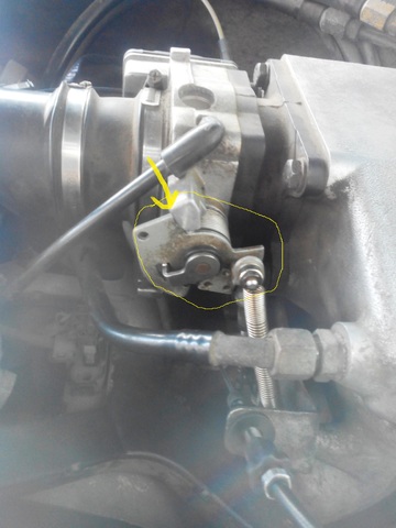

Спасибо за быстрый ответ. А сейчас у меня так же как и у вас по фотографиям или нет? Есть ли какие отклонения? Машина 180 1995 г. механика

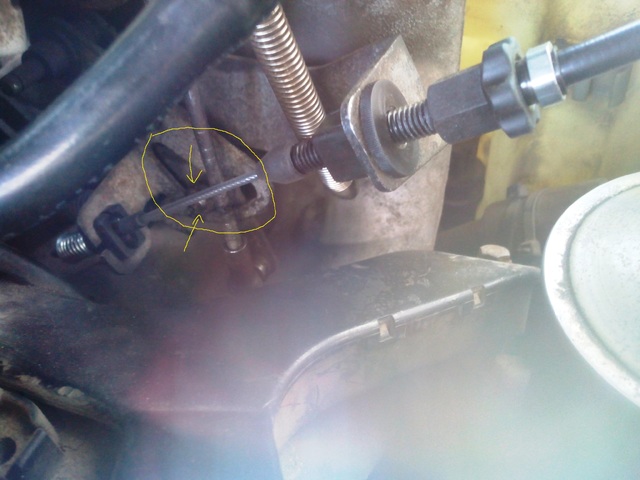

Еще такой вопрос по регулировке самого троса газа. Я его выкручиваю полностью и обороты растут до 2000, закручиваю до середины и обороты снова 1000. На какой длине трос оставлять? Похоже что полностью врученным он не играет никакой роли, т.к. полностью его вкрутил и потом выкрутил до середины и ничего не изменилось. Дойдя только до середины и дальше резьбы он воздействует на тягу, а та на дроссельную заслонку или я ошибаюсь?
А чё там можно понять по фоткам? Что всё собрано правильно, только пружина колхозная. Люфты надо вживую смотреть/дёргать.
Трос в отпущеном состоянии должен быть ослабленым настолько, чтобы не мешать работать всему остальному. Т.е. при снятом и надетом тросе изменений быть не должно.

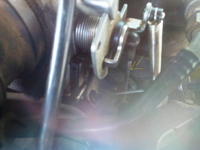

Пружина это да. Я ее заменю на неделе уже заказал. Но вот по этому описанию я никак понять не могу:
В исходном положении (педаль не нажата), между пружиной сжатия на конце тросика акселератора и пластиковым крепежным блоком в направляющем рычаге дросселя должен быть зазор 0.5 — 1.0 мм. Поверните регулировочную ручку в подвеске, чтобы добиться этого, если необходимо.
Имеется ввиду зазор между чем? Пружина на конце это вроде понятно, но ластиковым крепежным блоком в направляющем рычаге дросселя, это мне не понятно(
Что за описание? Так, по смыслу, в свободном состоянии тросик должен иметь люфт на 1/2-1мм, который компенсируется пружинкой на конце тросика. Болт крупным планом на первых фотках.

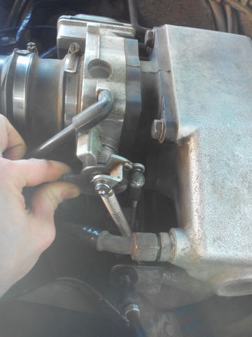

Сделал настройку тяги и троса газа. Теперь положения рычага дросселя вот такое, до конца не доходит. Так должно быть? Обороты на 900. Какие они должны быть обороты 900 или 700?
Цитата: senor180 от 15 мая 2016, 11:15:28Так должно быть?
Не понял. :) В любом случае, смотри на заведённой.
Цитата: senor180 от 15 мая 2016, 11:15:28Обороты на 900. Какие они должны быть обороты 900 или 700?
На холодной до 1100, по мере прогрева падают до 750. Смотреть по компу, а не по тахометру. Плюсминус сотня можно считать нормой.

Суть в том что когда я довожу рычаг до конца рукой как на фото выше, то он идет не до конца, а с зазором. Так должно быть?  Может этот какой-то замысел инженеров? Или он должен все таки плотно прилегать?
