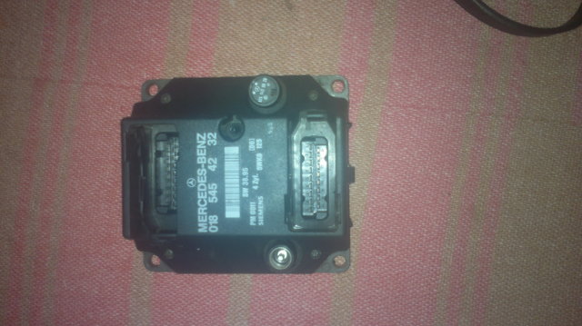

Доброго времени суток други.
в общем приехал уста,диагностировал как и говорил бро Kira, буквально минут за 10. ....и задоигностировал,что умер коммутатор, вот он на фото:
насколько умер непонятно,с его слов эта деталь "лечится"
подскажите пожалуйста: через неделю буду в мск, к кому постучаться,как его лечат, и во сколько примерно "лечение" встает
Благодарю дружный форум: не было бы дельных советов,опять устинья пол дня поковырялся бы,и попросил бы деньги за свое ковырялово,хоть и результат нулевой
p.s. w naшем маленьком городке не то,что не лечится,даже открыть его не могут....
шприцом мастер вытянул 1,5 мили масла гидравлики с комутатора этого

Цитата: НовичокАМ от 12 мая 2016, 22:16:18подскажите пожалуйста: через неделю буду в мск, к кому постучаться,как его лечат, и во сколько примерно "лечение" встает
http://pms-remont.ru/
