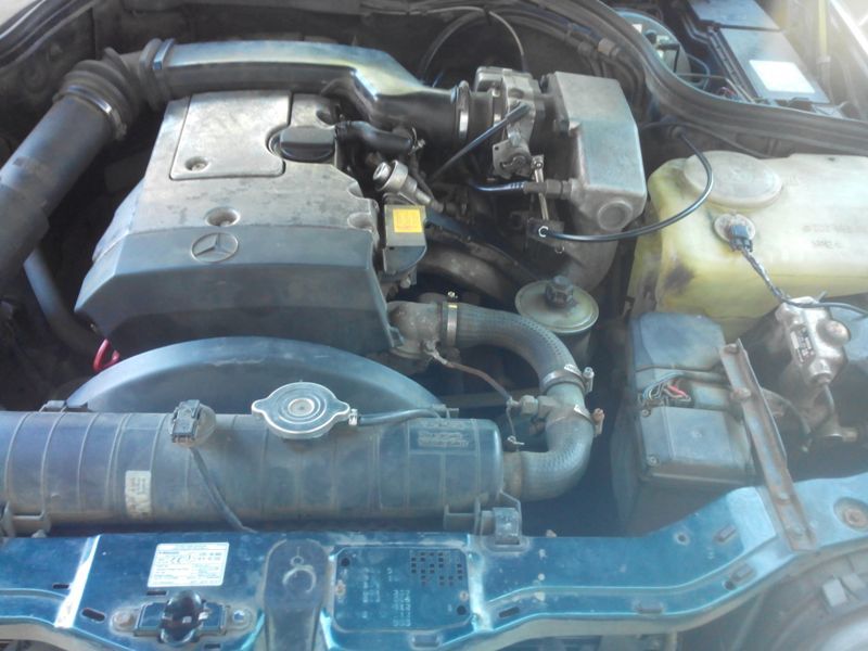

Откуда берет данные вентилятор что бы начать крутиться? С дтожа или с термостата? Понятно что с электронного блока вентилятора но тот от куда их берет? Машина доресстайл 1,8 1995 г. VIN:WDB2020181A240483
На машину поставили кондиционер до меня. Хотя по вину его нет и с завода он не шел. Теперь вопрос должен ли постоянно вращаться вентилятор? Он сидит на помпе и вращается с самого завода двигателя. Как работает вся эта система теперь?

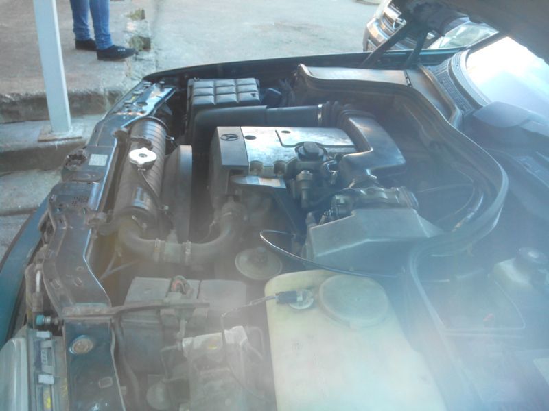

На машину кто-то поставил компрессор кондиционера. Фото скину позже.
K.S.180Автор темы

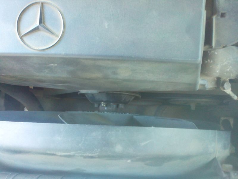

Рукой вентилятор крутиться на холодную, он останавливается на холодную газетой или журналом тоже до прогрева. Кондиционер работает! Охлаждает салон за пару минут. Если его попытаться остановить на прогретом ничего термомуфте не будет? Меня беспокоит постоянная работа вентилятора как я уже сказал. Должен ли он постоянно вращаться? Патрубки вокруг термостата горячие еще до полного прогрева мотора. Он долго греется? Если я вытащу термостат антифриз не потечет? Хочу его дома проверить на клапан.

На моделях без кондиционера позади радиатора установлен вентилятор с вязкостной муфтой. При низкой температуре под капотом муфта работает с большим скольжением и вентилятор вращается медленно. По мере увеличения температуры скольжение в муфте уменьшается, и вентилятор начинает вращаться быстрее.
Это все понятно. То есть должен постоянно он крутиться, а с набором температуры должен крутиться сильнее? Так? Если я его остановлю на прогретом муфте ничего не будет? Меня также беспокоит термостат.

Цитата: senor180 от 06 мая 2016, 13:02:46Если я его остановлю на прогретом муфте ничего не будет?
Если все работает, как должно, то на прогретом моторе остановить вентилятор можно только доской-дюймовкой. Насчет муфты - не знаю, а лопасти при этом поотлетают точно.

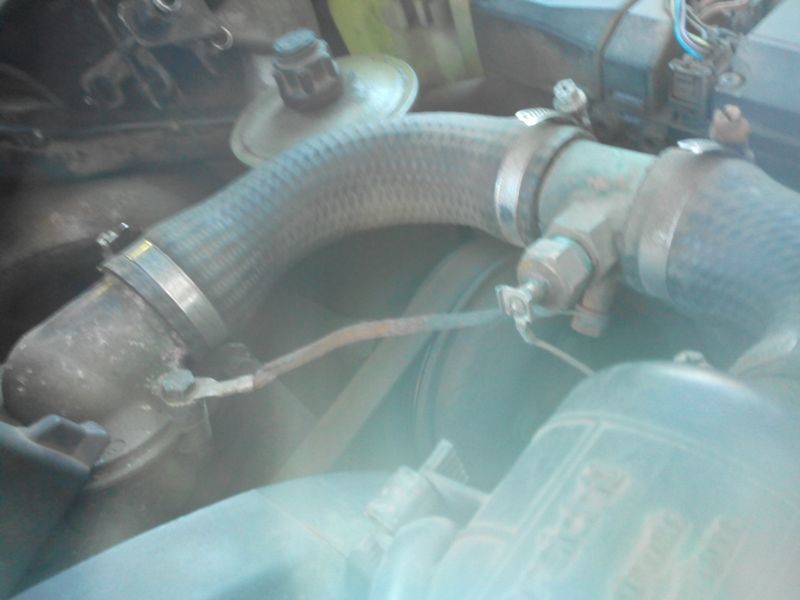

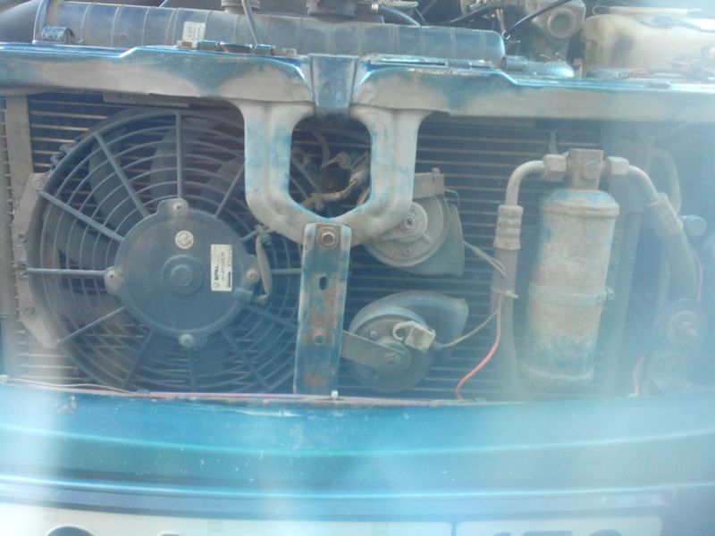

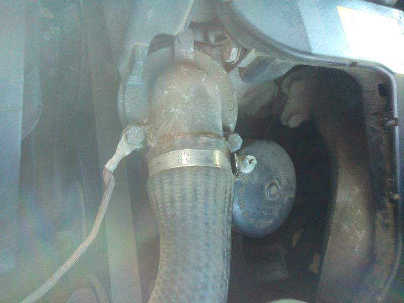

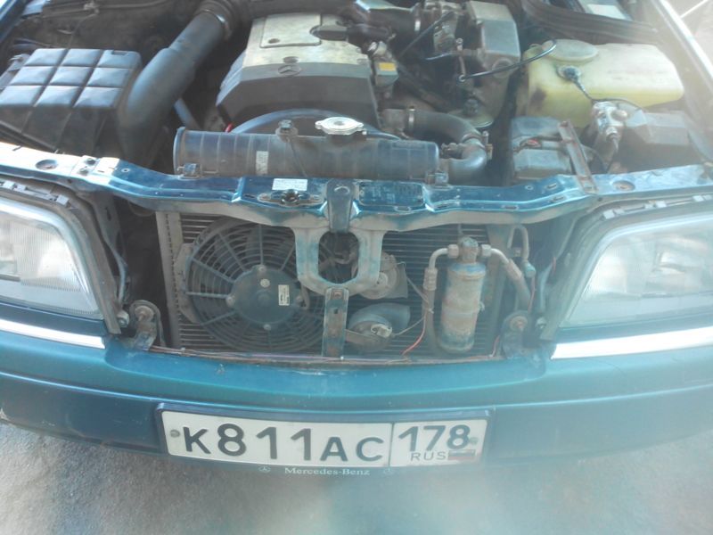

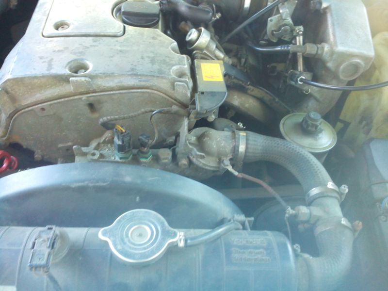

Странно что человек который был до меня ( не знаю какой именно) я уже 4 владелец,поставил систему кондиционера и не заменил ни радиатор, ни панель климата, это нормально? Не будет проблем в дальнейшем. С чего теперь включается дополнительный маленький электровентилятор тот что перед радиатором?
Похоже, что с этого датчика.
