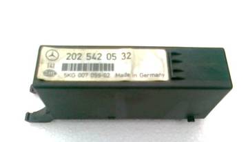

на обе габаритные лампы идет по 2 провода от блока N7 (отдельно пара для левого фонаря, отдельно пара для правого)
Блок n7 - это блок который контролирует состояние ламп
А в 202 этот блок контролирует исправность:
-ближний свет
-передний габаритный
-задние габаритные (каждая лампа отдельно)
-задние стопы
Находится в блоке предохранителей
Возможные неисправности
- окислился контакт на блоке
- перебит провод на лампу
- сгорел сам блочок
на разборке блок стоит не дороже 500р
