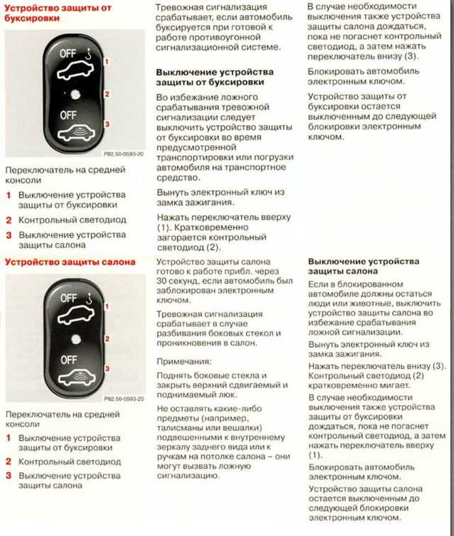

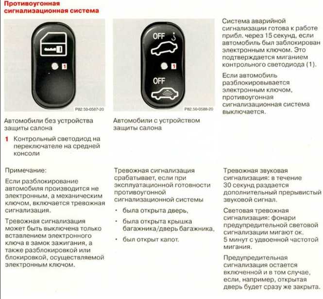

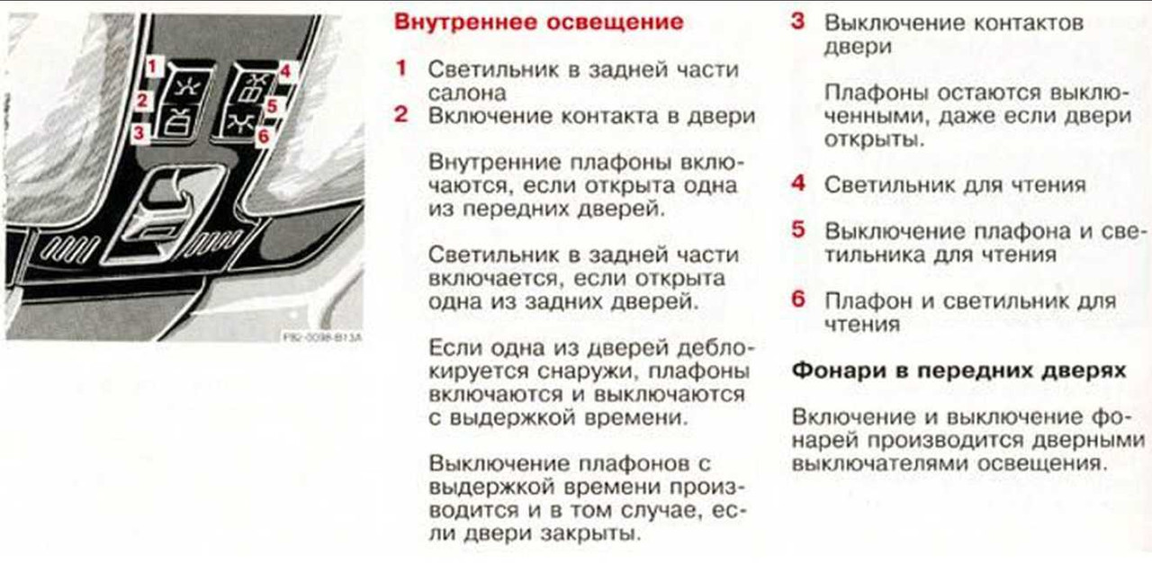

Здравствуйте.
Скажите пожалуйста, какую роль выполняют эти кнопки, и где можно найти картинки всех кнопок с торпеды с описанием их функций ?
Если не ошибаюсь, эти кнопки с дорестайла, но есть аналогичные и в рестайловых моделях. Меня интересуют именно рестайловые кнопки.

Цитата: Kira от 22 апреля 2016, 22:54:58http://w202club.ru/a0501.html
В конце страницы.
Там картинки очень мелкие в книжке, даже при увеличении ничего не разобрать (

Та что с лева - включение света в салоне ( либо от открытой двери ) сзади ; та что с права - отключение/вкл внутренней сигнализации
Цитата: CR001 от 22 апреля 2016, 23:03:03Там картинки очень мелкие в книжке, даже при увеличении ничего не разобрать (

+ Благодарю за подробные ответы.
