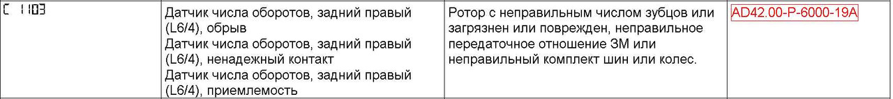

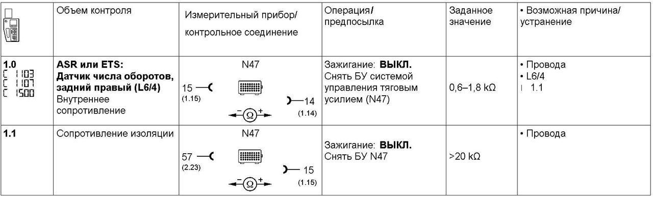

диагностика показала ошибку с1103 видимо где то обрыв
WDB2083471f107202
andruha1777Автор темы
решилось,заменой датчика
