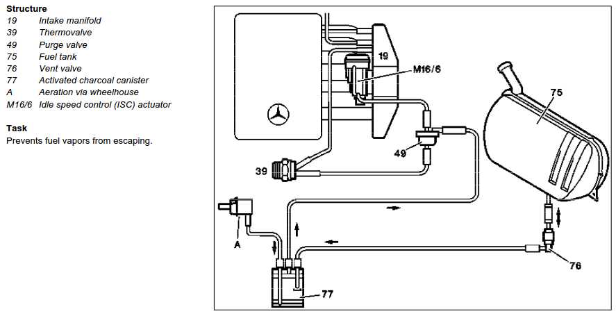

А сколько стоят МОТ на машине W202 c180 1994г. система PMS. У меня видно стоит на левом крыле под бочком омывателя, а то пишут, что ещё есть возле бака?
С середины 1994г, если не путаю, 49 и 39 заменены на один электроклапан под блоком АБС.
