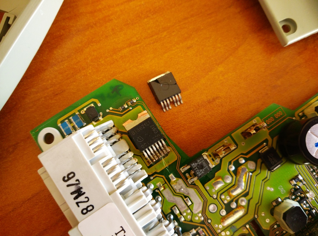

Приветствую всех, кто проявил интерес к моей проблеме!
У меня не работает передний плафон салонного освещения. Машину купил недавно, проблема уже была. Разобрал и увидел мертвый регулятор напряжения
Заказал новый и заменил его, но деньги оказались выкинутыми на ветер, плафон не заработал.
Поскольку у меня в плафоне стоит радиомодуль для ключа-рыбки, меня волнует, могу ли я просто заменить плафон на подобный или мне предстоит что-то перепрошивать и синхронизировать?
А может быть нет необходимости его заменять? Нужно просто проверить еще что-то, до чего я сам не догадался? Предохранитель был сгоревший, его я уже заменил и запитал видеорегистратор от проводов плафона.
Буду благодарен за помощь!

Если у вас не американка то просто вынули и поставили новый при этом только останется проверить радио сигнал только . если же конечно и новый плафон не от американки

Цитата: skyloord от 24 марта 2016, 09:46:05при этом только останется проверить радио сигнал
Спасибо за ответ!
Да вот в этом и вся суть проблемы. Мне приходится всё покупать из других городов. Оплачу доставку сюда, буду ждать, а потом не заработает - будет обидно. Но придется надеяться на лучшее.

если будете покупать то отправляйте вин чтоб не было недоразумений
