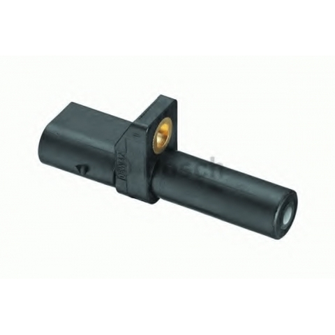

в общем история такая: приказал долго жить датчик положения коленвала, связи с данной проблемой решил сделать заказ на новый, но здесь выяснилась проблема: снятый датчик с машины выглядит так:

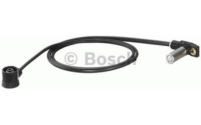

а по схеме eclats исходя из моего вина машины, датчик выглядит примерно так так:

ладно, можно купить датчик который идет с проводом, но цены за него не понятно откуда взялись :ohmy::
Bosch 0 261 210 085        Датчик положения коленвала        8 683 р.
Febi    33942                     Датчик положения коленвала         6 827 р.
SWAG 10 93 3942            Датчик положения коленвала     7 842 р.
прошу помощи, как быть?! заказывать контрактный датчик или взять который без провода? там цены куда более адекватнее!! но проблема в том что я не знаю разницы в сопротивлениях у обоих экземпляров... хотя разницы в разъемах у них нет. Буду рад любой информации и хорошему совету :bz:
wowanez
exs31,  :flag_ru:сопротивления датчиков могут быть от 800 до 900ом. зависит от производителя(разное сечение провода катушки) а количество витков одинаковое так-что работать они все будут одинаково!!! :victory:
