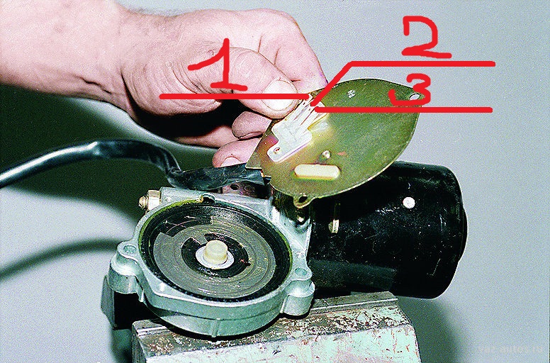

Ребята, появилась проблема с работой дворника. Все режимы работают.включаются хорошо.Но..долго жду выключения.даже брызнув омывайку на лобовик - работает около 20 секунд!
Подскажите, это рэле глючит или подрулевой?
Других проблем нет
tropogan
разбирай смотри контакты наверное протереть нудно или заплавилось чтото(в самом приводе дворника контактная пластина отвечает за разрыв)
tropogan
вот что за остановку должно отвечать навскидку может контакты отвалились
