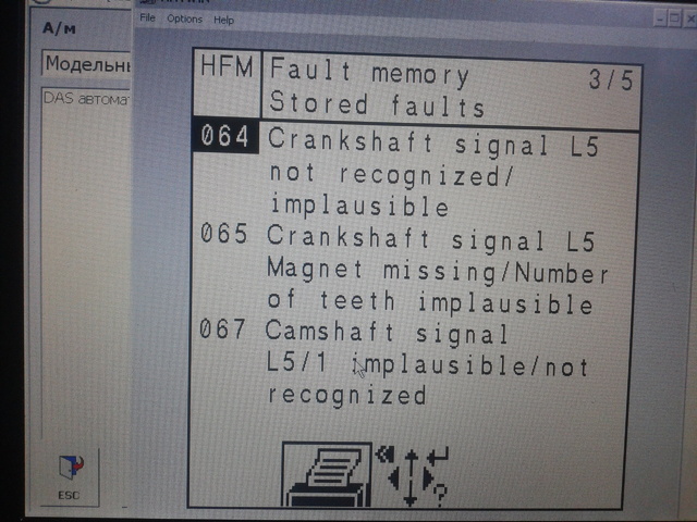

с280 не набирает обороты более 2000об/мин
Автор yyy961, 05 марта 2016, 20:13:01
Если 065 в активных, я бы в первую очередь ей озаботился.

Это сохранённые. Всё стереть и прочитать заново.
Oleg_373
нуу...или проводку неправильно собрали -или в блоке что-то сгорело-если повезет-то просто ножка массы-разбирайте-и проверяйте-они там любят тупо отгореть-тяните пинцетом каждую

Если машина 1995 года, задам вопрос, при ремонте проводки менялись экранированные кабели датчика распредвала, коленвала и детонации? оНи также сыпятся.
