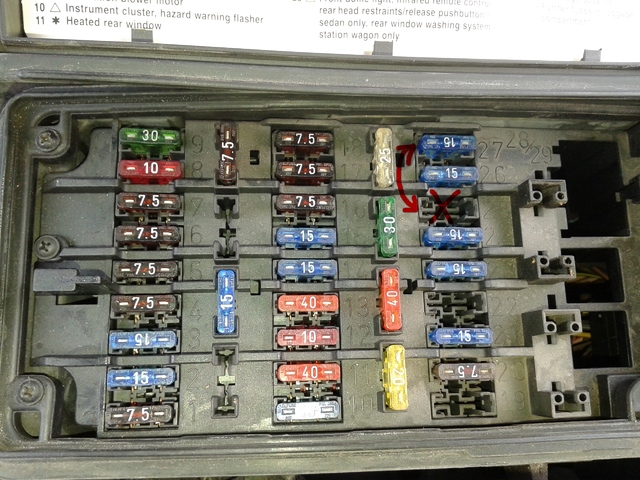

Вообщем хочется себя сильно побить за невнимательность. Сажусь в машину,клацаю кнопкой (привязывал ключ),все ка положено:моргают и лампочка и поворотники и гудит компрессор ЦЗ. Смотрю,что на дверях,кроме водительской,не полностью повылазили кнопочки закрытия (не знаю как они называются). Попробовал салонной кнопкой ЦЗ открыть,но не получилось. Намек понят. Лезу в преды и.... хочу себя забить палками) Попутаны местами 25 и 27й преды,а т.к. они целы я на них внимания не обратил. Подогрева сидух у меня не,а пред стоит) И как я умудрился так обложаться?!
