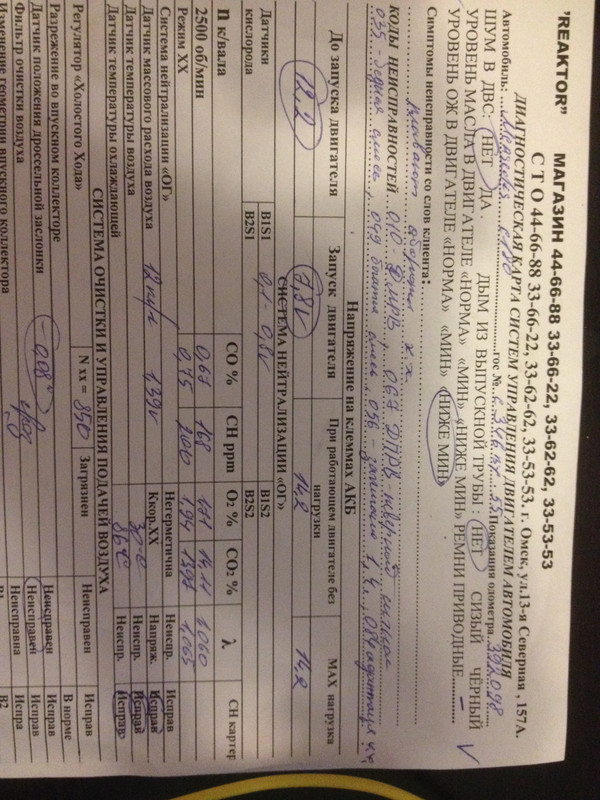

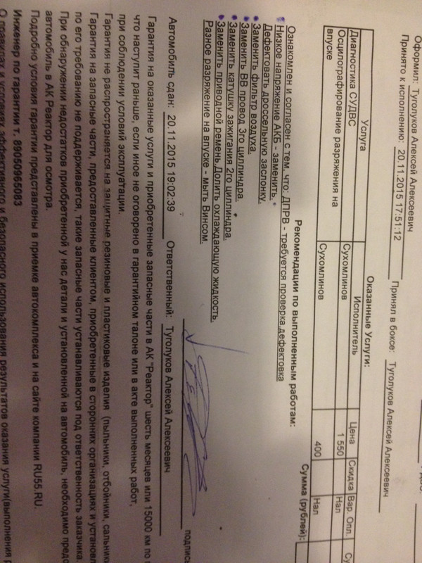

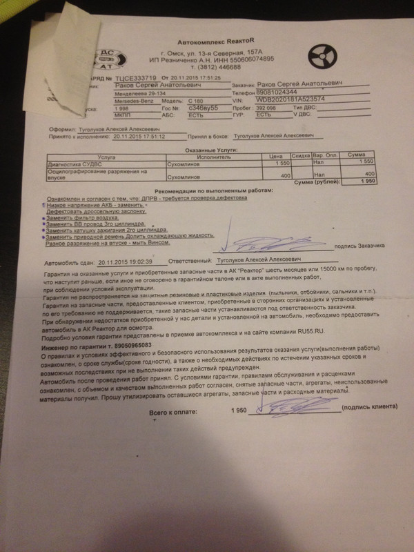

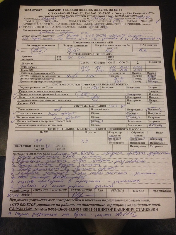

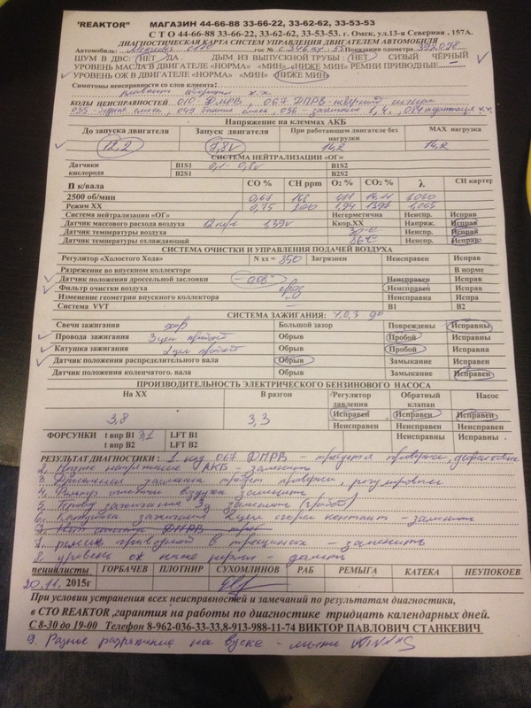

Сейчас машина глохнет на ХХ, либо при торможении перед светофором! Обороты на холостых держаться в районе 1000-1100. Скачут от 300 до 1000, при этом она может почти заглохнуть(обороты падают до 0) и потом резко поднять обороты обратно. Но самое страшное, что глохнет пи торможении! Диагностику делал, выкладываю Вам листы диагностики, на втором листе,где отмечено синими точки - уже поменял. И очень странно что показало ошибку ДМРВ -010, но замену датчика мне не написали (может забыл)? И еще забыл сказать что при разгоне как только нажимаешь газ слышен легкий свист секунды 2.
После замены ничего не изменилось? Повторно ошибки смотрели?
Цитата: Rshn от 26 февраля 2016, 20:40:28И очень странно что показало ошибку ДМРВ -010
Обрыв цепи датчика. Мож, разъём недовоткнут был или ещё какая мелочь.

 :ohmy: я сначала подумал что это выписка из больницы  :D. Я в плане - крутой бланк - все расписано !а главное диагност заморачивается и все заполняет .
По теме - очень напоминает "подсос" воздуха в впускной коллектор. Открываешь капот , заводишь , и рукой ведешь по шлангу от вакумника до коллектора . ( можно бумажку взять или перышко из подушки ) вообщем проявить фантазию надо )))

hfmscаn
#7
ошибки 035,049,084 говорят скорее о подсосе воздуха (но может и ДМРВ врать, нужно анализировать работу двигателя)
ошибка на зажигание (пропуск) - плохо, надо смотреть что не так...
067 - типично умирание датчика при нагреве двигателя... в общем случае может быть проводка, в крайних случаях криво поставлен ГРМ.
ошибка влияет на тягу двигателя и расход...
010 - возможно владелец снимал разъем с ДМРВ, отсюда ошибка... потом у каждой ошибки есть статус сохраненная она (была когда-то) или актуальная (есть сейчас)
Цитата: Rshn от 28 февраля 2016, 04:38:31Вот только обороты ХХ напрягают, как были 900-1100 так и остались. Спасибо за ответ!
Диагност должен был поглядеть видит ли ЭБУ сигнал ХХ... может, конечно, и тросик кто-то перетянул...
