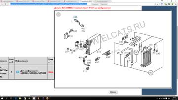

 http://uploads.ru/dge8W.jpgРебят подскажите что за датчик,от куда он и где должен быть???
http://uploads.ru/DWzYh.jpg

Цитата: andreilat от 26 февраля 2016, 10:37:48что за датчик
A 202 830 03 72 Датчик температуры всасываемого воздуха
andreilatАвтор темы
А куда он должен вставляется?

Neurotraps
Меня тоже мучает вопрос - куда датчик сувается-то? Аналогично тупо висит на проводе в районе диагн. разъёма :al:
датчик относится к климатической системе - думаю , что он должен быть расположен где то у короба вентилятора печки ( естественно со стороны подкапотного пространства )
Neurotraps
К климатической? Хмм, тогда какую функцию на себя берёт? У меня предположение - датчик снимает параметры о температуре наружного воздуха, датчик в плафоне снимает параметры температуры в салоне, на основании всех параметров при выставлении крутилок в белую зону система выдаёт комфортную температуру в салон..(чисто предположение)  :cf:
Ну да - я об этом и подумал - а место расположения я предположил из названия датчика : "температуры всасываемого воздуха"

Цитата: Almay от 05 марта 2016, 15:17:51
хоть и не 202 ... но дает направление поиска
http://forum.benzua.com/viewtopic.php?f=17&t=43251
Ребят,огромное спасибо за помощь  :D :acp: :ay:
