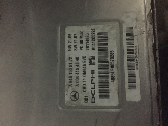

Добрый день помогите Машина мерседес w211 рестайлинг Дизель акпп Проблема такая после прошивки эбу перестал сам куриться стартер очень  очень не удобно и обороты поднимаються когда включена печка

ВИН? h/w, s/w блока (на нём написано, а лучше фотку наклейки)? Тогда можно оригинальную прошивку поискать. А зачем прошивал-то?

WDB2110071B313120 висит ошибка 23f8 типа не правильно закодирован блок
23f8 - Внутренняя неисправность блока управления. Пакет данных блока управления не был активирован. Провести SCN-кодирование.
Если делать по честному, для этого нужен официально зарегистрированый дилерский прибор, который качает SCN с сайта мерседес в германии. Или оф. дилер запрашивает код по емылу. Обратись к тем, кто заливал прошивку, пускай доделывают.
23F8 - Внутренняя неисправность блока управления. Пакет данных блока управления не был активирован
Эта ошибка появляется после замены блока управления или программирования нового програмного обеспечения

скорее всего пока можно и без онлайн кодирования
ПРоверить кодировочную строку в меню:
Explizite Kodierung CRD  в первом пункте
да и во втором можно отдельно каждый пункт поменять
